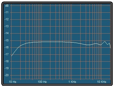

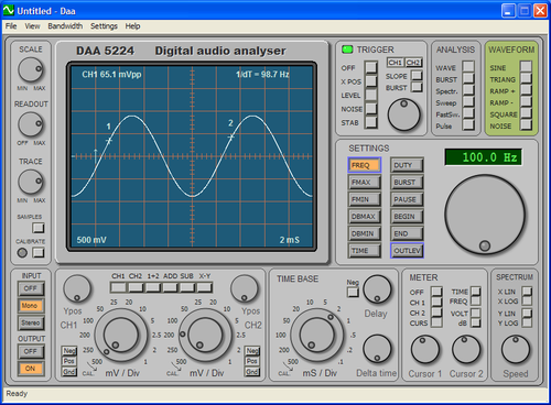

Messaggioda Foto UtenteTheremino » 9 gen 2017, 20:32
Ciao, ti consiglio di fare amicizia con questo analizzatore audio. Non ti costa niente, basta un PC o un Tablet con un qualunque Windows. Se inizi a usarlo non ne farai più a meno.
Fa sia da generatore di frequenze che da analizzatore di spettro.
Curva di risposta di un microfono electret da pochi euro e cassa "monitor" in sala di incisione.
Come microfono campione ti basta un piccolo "electret" sono abbastanza piatti da poter fare ottime curve di risposta. Magari non perfette come quelle di un microfono campione da 300 Euro, ma molto migliori di quel che si può fare a orecchio.
Le funzioni "Fast sweep" e "Pulse" producono curve in una frazione di secondo, senza fare troppo rumore e senza bisogno di mettere la cassa in una camera anecoica, come invece servirebbe con lo sweep tradizionale.
Puoi scaricarlo da qui:
http://www.theremino.com/downloads/uncategorized#daa
Il file PDF con le istruzioni è nello stesso zip della applicazione. Se ti servirà aiuto batti un colpo, l'ho usato per decenni e lo conosco benissimo. O_/
Sono un appassionato di elettronica da sempre, ma ho dedicato più anni al software che alle formule della elettronica analogica. Ho decenni di esperienza pratica ma non conosco a memoria tutte le formule. Se sbaglio correggetemi.

Messaggioda Foto Utenteabusivo » 9 gen 2017, 22:07
Theremino ha scritto:Ciao, ti consiglio di fare amicizia con questo analizzatore audio...
Ma che bell'oggetto!
Vediamo se ci riesco a fare due chiacchiere.
