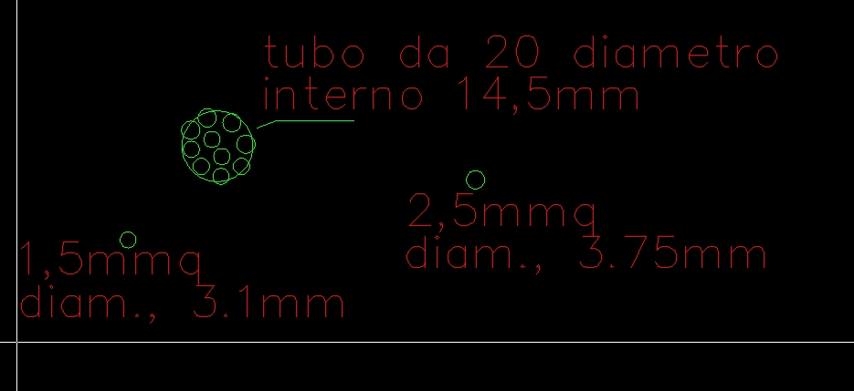

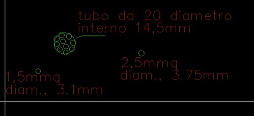

Altri 4 cavi in un tubo da 20, ci passano?
[11] Re: Altri 4 cavi in un tubo da 20, ci passano?
Messaggioda Foto Utentegabrisav » 12 gen 2017, 13:17
Detto da un tirafili, ci passano, lubrifica il tutto e se il tratto é lungo fatti aiutare

[12] Re: Altri 4 cavi in un tubo da 20, ci passano?
Messaggioda Foto UtenteCarloCoriolano » 12 gen 2017, 13:26
Certo, poi scopri che il tubo e` rotto oppure e` entrato dentro qualche sfrido...

[14] Re: Altri 4 cavi in un tubo da 20, ci passano?
Messaggioda Foto Utenteatomorama » 12 gen 2017, 14:24
In un tubo da 20 flessibile ci stan 4 cavi da 2,5 e basta

[15] Re: Altri 4 cavi in un tubo da 20, ci passano?
Messaggioda Foto Utentealessandro87 » 12 gen 2017, 16:13
CarloCoriolano ha scritto:Certo, poi scopri che il tubo e` rotto oppure e` entrato dentro qualche sfrido...
Evviva Internet e gli asini volanti.
Grazie per le risposte
Ci sono passato una volta... brutta esperienza... mi è toccato rompere il muro :cry:
Ma nel caso attuale comunque escludo entrambe le cose... ho passato i cavi un mesetto fa...
In un altro corrugato da 20 ero riuscito senza problemi a passarci 3 cordine da 2,5 più 4 da 1,5...

[16] Re: Altri 4 cavi in un tubo da 20, ci passano?
Messaggioda Foto Utenteatomorama » 12 gen 2017, 16:23
Normativamente non sei a posto però

[17] Re: Altri 4 cavi in un tubo da 20, ci passano?
Messaggioda Foto Utentegabrisav » 12 gen 2017, 18:24
@atomorama, cosa vuuol dire che normativamente non sei a posto?????

[18] Re: Altri 4 cavi in un tubo da 20, ci passano?
Messaggioda Foto Utentebicio8591 » 13 gen 2017, 11:42
Ci passano sicuramente se infilati tutti insieme e sfregandoli con un po' di sapone (io sono contrario ai lubrificanti liquidi anche se venduti come scorricavo in quanto lasciano tutto sporco, unto etc.) di quelli duri ,tipo SOLE per capirci. Sempre lubrificando, puoi provare anche con all'interno i conduttori esistenti ma se gli esistenti sono infilati accavallati perdi una buona parte della sezione del tubo e rischi anche di rovinare l'isolamento. Mandando dentro la sonda comunque gia' ti fai una idea della fattibilita' o meno dell'infilaggio

[19] Re: Altri 4 cavi in un tubo da 20, ci passano?
Messaggioda Foto UtenteAndreaMassimini » 19 gen 2017, 12:15
alessandro87 ha scritto:Buongiorno a tutti
Una domanda "pratica": ho bisogno di passare altri 4 cavi da 1,5 mmq in un corrugato da 20 in cui ci sono già 3 cavi da 2,5 mm e due da 1,5 mmq... il percorso è una decina di metri circa, quasi tutto dritto a parte una curva in prossimità di una cassetta di derivazione... :roll:
Riesco a passarceli secondo voi?
Un saluto
Ti consiglio di provarci al massimo li risfili, comunque per provarci ti conviene mettere parecchio scivolante sulla punta e anche una volta fatto entrare di qualche metro mettere un altro po di scivolante, se arrivi fino alla punta per superare la curva ti conviene giocare un po con in fili gia presenti mandandoli avanti e indietro mentre si tira la molla. In bocca al lupo :ok:
