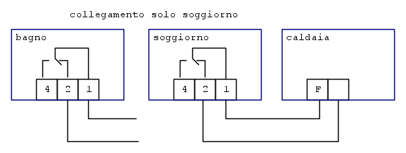

Stando a quanto avevi scritto nel Post [7] ...
alealeale1985 ha scritto:-anche col solo termostato soggiorno (cavi del bagno staccati) e cavi del soggiorno connessi a 1 e 2 funziona tutto e attacca solo quando sul display si accende la spia della fiamma
funzionerebbe tutto correttamente, confermi ?
Quindi, in tal caso, lo schema schema di collegamento che avresti realizzato sarebbe questo ?

[12] Re: Collegamento in parallelo cronotermostati
Messaggioda Foto Utentealealeale1985 » 18 gen 2017, 20:09
Risolto! Era giusta la configurazione iniziale! Semplicemente la pompa, se appena avviata, non stacca subito ma dopo qualche minuto, quando la caldaia a muro è arrivata in temperatura :)

[13] Re: Collegamento in parallelo cronotermostati
Messaggioda Foto UtenteWALTERmwp » 18 gen 2017, 20:17
alealeale1985 ha scritto:Risolto! Era giusta la configurazione iniziale! (...)
quindi il collegamento in parallelo del Post [2] ?

[15] Re: Collegamento in parallelo cronotermostati
Messaggioda Foto Utentealealeale1985 » 18 gen 2017, 21:35
Era corretto lasciarli entrambi in 1-2.
Il problema era appunto che quando messo in manuale il termostato, dopo l'avvio la caldaia sta 5-6 minuti dopo lo stacco del termostato (fiamma spenta) per far spegnere la pompa (probabilmente per far andare l'acqua in temperatura).
Per l'efficienza ho risolto con due termostatiche nei 2 termosifoni aperti

[16] Re: Collegamento in parallelo cronotermostati
Messaggioda Foto UtenteWALTERmwp » 18 gen 2017, 21:54
alealeale1985 ha scritto:Era corretto lasciarli entrambi in 1-2.
Il problema era appunto che quando messo in manuale il termostato, dopo l'avvio la caldaia sta 5-6 minuti dopo lo stacco del termostato (fiamma spenta) per far spegnere la pompa (probabilmente per far andare l'acqua in temperatura). (...)
cioè, fammi capìre (le foto che tu avevi linkato io non le ho guardate), mi stai scrivendo che i collegamenti che avevi fatto prima di aprire questo thread erano giusti ?
Così, per sapere, almeno se dovesse capitare a qualcuno d'altro c'è un riferimento quindi, riporta per cortesia il tipo e modello di caldaia.

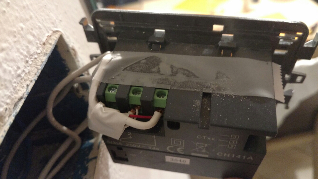

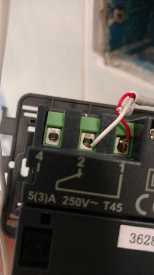

a tal proposito la mia caldaia e' la sile super rapida 26r esterna
riallego anche le foto dei collegamenti iniziali :ok:
