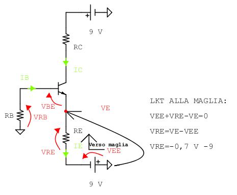

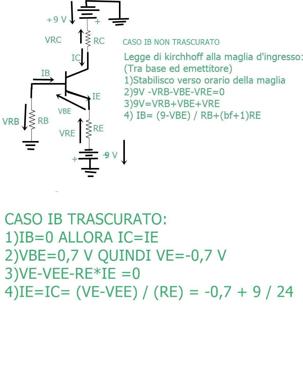

Salve ragazzi, ho un dubbio inerente alla seconda parte della foto che vi posto (presa dal testo) .
Quando non trascura la corrente di base non ho problemi, quindi mi trovo con i segni presi quando scrive la legge di kircchoff alla maglia supponendo il verso orario per la maglia.
Quello che non mi trovo è quando trascura la corrente di base. Non mi trovo con i segni delle tensioni della legge di kircchoff.
Ho pensato forse che il potenziale di emettitore abbia la punta della freccia dove sta l'emettitore e la coda a massa, ma nemmeno mi trovo.
Qualcuno può aiutarmi nel capire come ha applicato la legge di kircchoff e che convenzioni abbia usato?
Grazie mille.

La VEE, tensione della batteria, e` presa con la "freccia in su", non come la freccia disegnata a destra della batteria di emettitore. Se fai un disegno con FidoCadJ si puo` mostrare meglio.

Infatti è insolito mettere la freccia con la punta a massa .
Quindi dovrei considerare i -9V della batteria (e non il valore assoluto) con la coda della freccia a massa .
Quindi stabilendo verso orario della maglia:
1) LKT: -VRE-VE-VEE=0
2) IE=-VE-(-VEE)=-0,7 V + 9 V / RE
Ho fatto bene a mettere il verso della resistenza di emettitore perché rispetta la convenzione dell'utilizzatore vedendo che la corrente di emettitore è uscente?
Cioè io la maggior parte delle volte considero i versi delle cadute di tensione delle resistenze di base,collettore ed emettitore a seconda delle correnti di base,collettore ed emettitore.
Facendo un ulteriore ragionamento, se mettessi la punta della freccia a massa del generatore VEE di tensione costante , dovrei considerare non più -9 V ma 9 V.
Correggetemi se sbaglio e vi ringrazio per l'attenzione.

Dovresti iniziare a usare FidoCadJ e Latex, così diventa più facile rispondere.
Questo è il circuito, se noti qualche errore basta prendere e modificare quello che vuoi.
La batteria di sotto è da 9 V ed essendo il morsetto positivo collegato al riferimento (0 V) allora il morsetto negativo sarà a -9 V.
@Bernalma
è il guadagno statico in corrente del transistor, qualche volta si indica con
Quando il transistor è in Regione Attiva Diretta la corrente di collettore vale
. Facendo il bilancio delle correnti si ottiene
Nel secondo circuito il BJT è sempre polarizzato. L'approssimazione
serve solo a semplificare l'equazione alla maglia, credo.
@Bernalma
.Quando il transistor è in Regione Attiva Diretta la corrente di collettore vale
.Nel secondo circuito il BJT è sempre polarizzato. L'approssimazione

Ti ringrazio per la risposta, si ho scaricato il software per disegnare circuiti ed è un portento.
Mi scusi se devo calcolare la tensione ai capi della resistenze RE, prendo i versi delle tensioni come da lei descritte e il potenziale VE con punta della freccia al terminale di emettitore e coda a massa, stabilendo verso orario della maglia verrebbe quello che ho indicato in figura.
Però a me dovrebbe venire VRE=-0,7 + VEE
Quindi mi sorge un dubbio, dovrei sempre mettere nel calcolo (-9 V) per far diventare VRE= -0,7 -(-9V)
oppure ho sbagliato altro?

MarkyMark ha scritto:è il guadagno statico in corrente del transistor, qualche volta si indica con
Quando il transistor è in Regione Attiva Diretta la corrente di collettore vale. Facendo il bilancio delle correnti si ottiene
Nel secondo circuito il BJT è sempre polarizzato. L'approssimazioneserve solo a semplificare l'equazione alla maglia, credo.
OK tutto chiaro.
So cos'è il
che per la continua corrisponde con
.In quella formula non si capiva perché era presente quel termine tra parentesi (bf + 1) che non rassomigliava affatto al
.Grazie MarkyMark.
