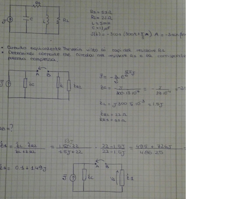

Salve, mi sto preparando per l'esame di elettrotecnica e ,essendo ancora alle prime armi, non so gestire bene questo esercizio. Per calcolare la tensione equivalente posso applicare la regola del partitore di tensione?

Capisco che non ti sei letta il regolamento dove dice di disegnare i circuiti tramite fidocadJ però almeno riscrivi i dati e domanda

Mi scuso, ma pensavo che scrivendo bene la traccia (circuito e dati )su foglio non ce ne sarebbe stato bisogno.
Ad ogni modo provvedo nel farlo!
