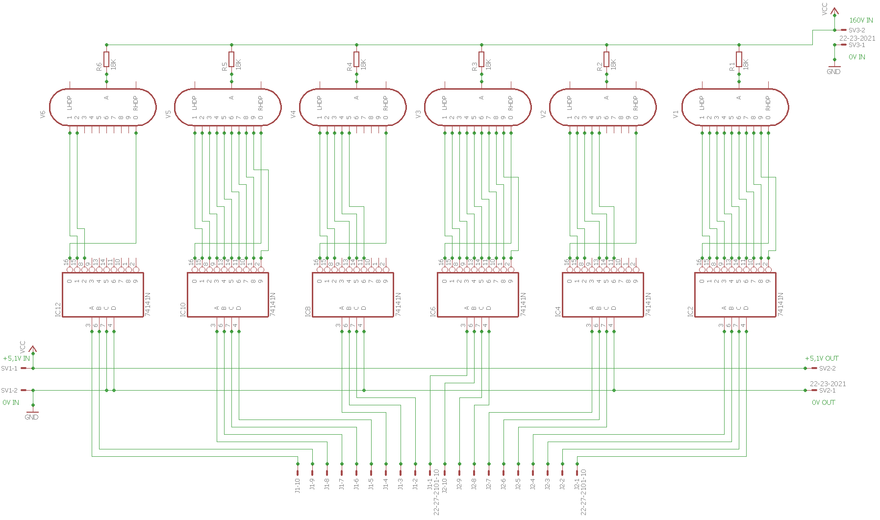

Altra domanda.
Se su uno schema ho una doppia alimentazione come glielo spiego a Eagle, dato che fa tutto da solo e me le unisce?
Allego l'immagine così forse si capisce meglio il problema.
Foto UtenteTizianoLappa
637 1 2 6
Messaggi: 392
Iscritto il: 9 apr 2014, 10:57
[85] Re: Guida disegno e implementazione PCB
Messaggioda Foto Utenteedgar » 25 gen 2017, 16:41
Alimentazioni diverse devono avere nomi diversi, altrimenti (giustamente) saranno tutte collegate tra loro.
Elimina con delete tutti i collegamenti (in verde ) che sono diventati VCC mentre dovrebbero essere +180V ed elimina il simbolo VCC relativo.
Pesca dalla libreria supply1 un simbolo di tensione positiva che non sia VCC, per esempio +24 V ed inseriscilo nello schema. Cambia il suo campo "Value" da +24 V a + 180V, ricollega tutto e dovresti aver risolto

[86] Re: Guida disegno e implementazione PCB
Messaggioda Foto UtenteTizianoLappa » 25 gen 2017, 16:55
Grande!
Problema risolto.
Procedo...
edit: alla fine come faccio a dirgli di collegare il piano di massa ai GND del PCB? Riesco a disegnare solo il piano di massa ma non a legarlo alle masse del circuito. :evil:

[90] Re: Guida disegno e implementazione PCB
Messaggioda Foto Utenteedgar » 25 gen 2017, 17:02
TizianoLappa ha scritto:come faccio a dirgli di collegare il piano di massa ai GND del PCB
Disegna un poligono, vai nelle sue sue proprietà e in signal -> name metti GND
