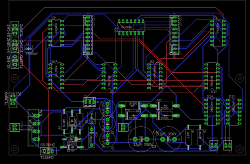

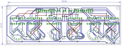

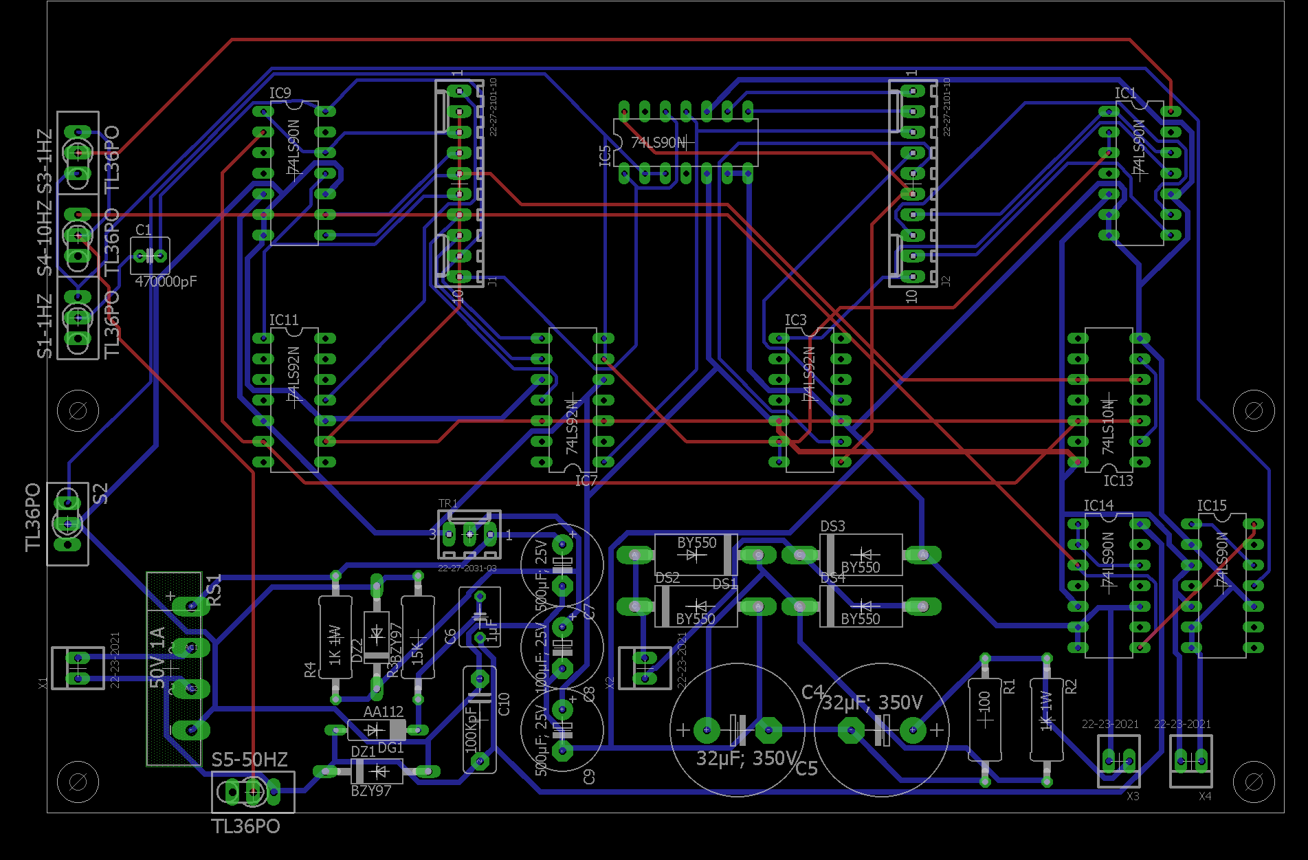

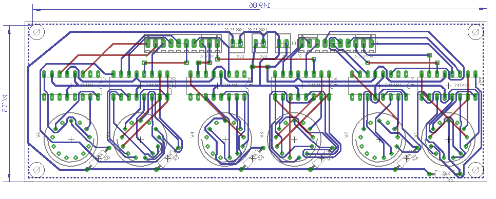

Messaggioda Foto UtenteTizianoLappa » 28 gen 2017, 11:16
Buongiorno a tutti.
Allego i risultati.
Sono abbastanza soddisfatto.
Non completamente, ma ho capito che lo sbroglio non è una cosa per tutti e che ci vuole un sacco di esperienza.
Ho fatto fare quasi tutto all'autoroute e ho aggiustato qualche cosa a mano, ma più di questo non sono riuscito.
Allego le immagini.
Per chi ne ha voglia sono ben accetti ulteriori consigli e soprattutto critiche costruttive.

[108] Re: Guida disegno e implementazione PCB
Messaggioda Foto Utenteedgar » 28 gen 2017, 18:58
La prima cosa che salta all'occhio sono le piste che passano vicinissime ai pad o sono inutilmente vicine tra loro. C'è un sacco di spazio, è meglio distanziare bene il tutto.

[109] Re: Guida disegno e implementazione PCB
Messaggioda Foto UtenteTizianoLappa » 28 gen 2017, 20:21
Foto Utenteedgar, ho spostato dove ho potuto le piste.

[110] Re: Guida disegno e implementazione PCB
Messaggioda Foto Utenteedgar » 28 gen 2017, 21:27
MI rendo conto che è la prima volta che cerchi di realizzare un circuito così complesso. Cerca di dare un po' di ordine generale, sarà anche più facile assemblare il tutto. Sulla scheda principale ci sono circuiti integrati in verticale sia con la tacca verso l'alto che verso il basso, oltre che in orizzontale. Carca di disporli tutti nello stesso verso e orientamento, è meno facile fare errori quando andrai a popolare la scheda. I 74141 sono distanziati in modo disomogeneo tra loro e allineati come capita alle nixie, anche li un minimo di ordine anche estetico, aiuta. Prova a vedere se riesci a usare dei ponticelli per le alimentazioni dei 74141, magari ti si semplifica la scheda
