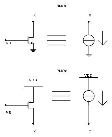

Buonasera ragazzi, volevo porvi una domanda inerente ai mosfet che possono realizzare (quindi agire come ) generatori di corrente.
Vi mostro sia l'NMOS che il PMOS:
Ho due domande inerenti alle due tipi di analisi che mi servono per determinare guadagno di tensione,resistenza d'ingresso o di uscita di un amplificatore a singolo stadio o multistadio:
Domanda relativa all'analisi DC:
Quando studio la polarizzazione quindi analisi DC e incontro un NMOS con tali caratteristiche o un PMOS con tali caratteristiche, devo sostituire il loro simbolo di NMOS o PMOS, il rispettivo generatore di corrente?Oppure posso semplicemente dire che si comportano come tali e lascio i loro simboli di NMOS o PMOS?
Domanda relativa all'analisi AC:
Quando vado a studiare il circuito in analisi AC , immaginando che questi due dispositivi NMOS o PMOS (che presentano tali caratteristiche ) che sia, si comportino come generatori di corrente, abbiamo che nelle medie frequenze (analisi ac) i generatori sono circuiti aperti.
Quindi devo considerare NMOS o PMOS che sia , circuiti aperti?

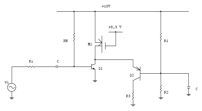

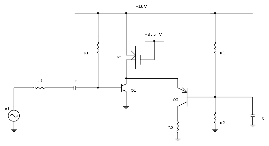

Perché ho incontrato un esercizio , ovvero questo che vi posto:

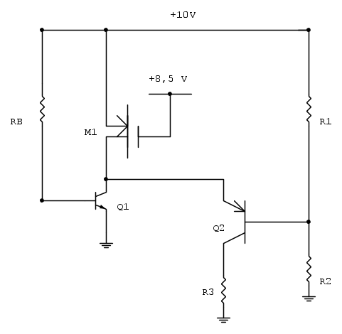

Il circuito di polarizzazione che ho ottenuto è questo:
Mi trovo con questo circuito e denoto solo che si comporta come un generatore ci corrente senza sostituire
un vero generatore di corrente.

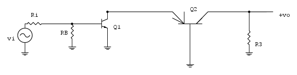

Per quanto riguarda l'analisi ac, il circuito è questo (preso direttamente dal testo):
Il mosfet M1 è sparito e quindi ho pensato che comportandosi come un generatore di corrente, in ac diventa un circuito aperto.
Qualcuno può chiarirmi questi dubbi?
Ringrazio anticipatamente.

Messaggioda Foto Utenteingmarketz » 29 gen 2017, 18:55
hmhhm personalmente penso che il PMOS M1 sia stato omesso in AC dal momento che in AC la Vsg del PMOS e' nulla ne consegue che il modello equivalente di piccolo segnale per il PMOS sarebbe la sola resistenza tra drain a source di saturazione che e' inversamente proporzionale al LAMBDA . Io ci avrei lasciato almeno la ro del PMOS.
