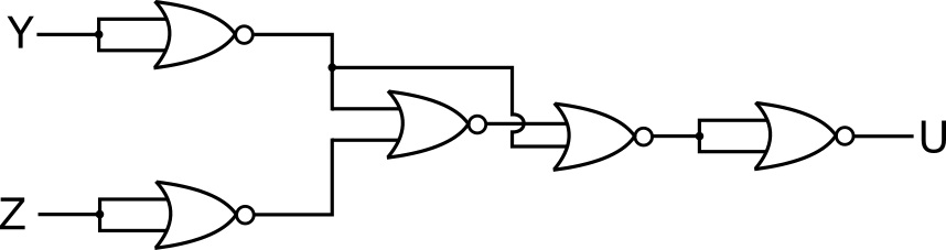

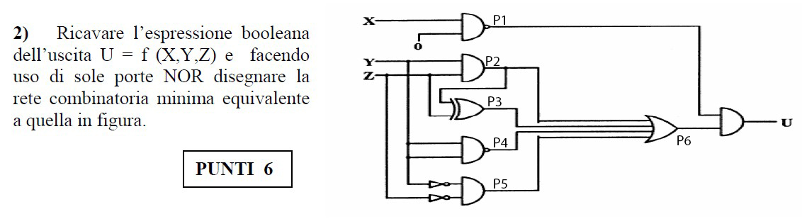

Ciao a tutti, ho fatto un esercizio sulle reti combinatorie e vi chiedo se sia possibile un vostro parere. La traccia è il file traccia.jpeg, invece il file circuito_sole_porteNOR.jpeg è il circuito che ho disegnato io in base alla richiesta. Osservando il circuito l'uscita P_1 è sempre uguale a 1, per la presenza in ingresso di uno 0 logico. Invece P_2 = YZ, P_3 = P_2 \oplus Z = P_2\overline{Z} + \overline{P_2}Z = (\overline{Y} + \overline{Z})Z = \overline{Y} Z in cui nell'EXOR ho esplicitato la sua funzione logica. Infine, P_4 = \overline{Y} e P_5 = YZ. Quindi, applicando le proprietà dell'algebra di Boole si ricava P_6 = U = YZ + \overline{Y}Z + \overline{Y} + YZ = \overline{Y}(Z+1) + YZ = \overline{Y} + YZ.
A questo punto ho fatto una doppia negazione ottenendo U = ((Y' + YZ)')' = Y' + (Y' + Z')'. Scusatemi per aver usato gli apostrofi ma non sapevo come fare le doppie negazioni in latex. Proseguendo, ho implementato la funzione logica ottenuta, in particolare ho usato delle porte NOR ad ingressi cortocircuitati come porte NOT. Secondo voi ci sono troppe porte NOR e si potrebbe compattare ulteriormente? Mi riferisco specialmente alla doppia negazione finale. Vi ringrazio!

Attenzione a P5: gli ingressi Z e Y sono entrambi negati. La semplificazione va rifatta.

marc96 ha scritto:Attenzione a P5: gli ingressi Z e Y sono entrambi negati. La semplificazione va rifatta.
Hai ragione, nel ricopiare la traccia su carta ho scordato di mettere quelle porte NOT. Ho fatto la correzione e la nuova uscita risulta U=YZ + \overline{Y}Z + \overline{Y} + \overline{Y} \ast \overline{Z} che semplificandola mi riconduce, coincidenza, allo stesso risultato di prima, cioè U=YZ + \overline{Y} = ((YZ + Y')')' = (Y' + Z')' + Y'.

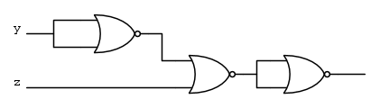

Ponendo che tale mappa sia corretta (come sopra, sono molto stanco... dovrebbe essere corretta, ma verificala), la funzione minima che determina è f = \bar{y} + z, ovvero il circuito che ti serve è qualcosa del genere:
Che usando solo le porte NOR diventa:
