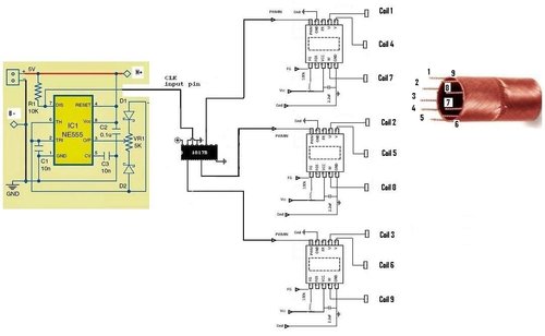

Messaggioda Foto UtenteJno » 8 feb 2017, 20:26
questo in breve il miglior tentativo attuale.
Il circuito NE555 e dintorni crea una frequenza
il 4017B da un impulso in sequenza rotante sulle 7 uscite
l'IC "A" driver della texas quando c'è l'impulso in uscita sulla sequenza 1 del 4017B
dà un impulso di pilotaggio sulla coil1
il 4017 prosegue a dare un impulso sulla uscita 2 che non è connessa, ma in questa fase
tramite le coil 4 e 7 l'Ic motor driver "A" riceve il feedback dal motore per i successivi pilotaggi
il 4017B dà un impulso sulla uscita 3 connessa al driver motor "B" che darà un impulso alla coil 2
il 4017B dà un impulso sulla uscita 4 non connessa, ma in questa fase
tramite le coil 5 e 8 l'Ic motor driver "A" riceve il feedback dal motore per i successivi pilotaggi
il 4017B dà un impulso sulla uscita 5 connessa al driver motor "C" che darà un impulso alla coil 3
il 4017B dà un impulso sulla uscita 6 e 7 non connessa, ma in questa fase
tramite le coil 6 e 9 l'Ic motor driver "A" riceve il feedback dal motore per i successivi pilotaggi
si riprende il giro dal principio pilotando in sequenza le coil 4 , 5 , 6 + i tempi di feedback
si riprende il giro dal principio pilotando in sequenza le coil 7 , 8 , 9 + i tempi di feedback
Questo per il minor costo possibile :roll: non è perfetto ma almeno va.

Messaggioda Foto Utentevenexian » 28 lug 2018, 21:27
Jno ha scritto:Sulla carta un 9 avvolgimenti converte il 96 % teorico della potenza immessa
contro l'83% di un 5 avvolgimenti ed un 64% teorico di un 3 avvolgimenti.
Spiegami un po': hai scritto che un motore brushless trifase ha un'efficienza massima del 64 % ?

Messaggioda Foto UtenteJno » 28 lug 2018, 23:03
O_/ Ciao.
Ci sono modi diversi di vedere la resa dei motori.
Ma se dai tre impulsi semi-sinusoidali in sequenza , uno per avvolgimento,
lo vedi da te che l'area coperta è poco meno del 64%.
Non ha nessuna importanza se il motore è brush o brushless.
Puoi dare tre impulsi quadrati per aumentare questa copertura,
ma la forza contro elettro motrice degli avvolgimenti
tenderà comunque ad arrotondare l'impulso.
Casualmente avendo tra le mani un motore brush giocattolo rotto da 5 avvolgimenti
ho riprogettato un brevetto del 2007 che ignoravo e che porta la copertura dell'area dal 64% al 75%.
Ho ritrovato in seguito il brevetto su google patent e suo relativo integrato pilota.
A costi più elevati puoi usare due dei suoi integrati per far pilotare da
ognuno 180 gradi di rotazione su un motore a 10 avvolgimenti ,
avrai il 99,1% di copertura dell'area , costo 60$ solo per gli integrati.
Impensabile per un drone giocattolo dal costo massimo di 100$, ce ne vorrebbero almeno 5 volte di più.
A questo punto è bastato calcolare in modo approssimativo quale sarebbe stata
la massima resa con la minima spesa, risultava essere ottenibile utilizzando 9 avvolgimenti.
Anche perché ne avevo alcuni brush modificabili per l'uso voluto a 4 soldi.
Se ne inserisci ancora di avvolgimenti aumenti il costo del circuito pilota ottenendo solo
frazioni percentuali di miglioramento.
Se gradisci una spiegazione più professionale del fenomeno
puoi leggere la documentazione
https://www.mpja.com/download/5phasenew ... driver.pdf
