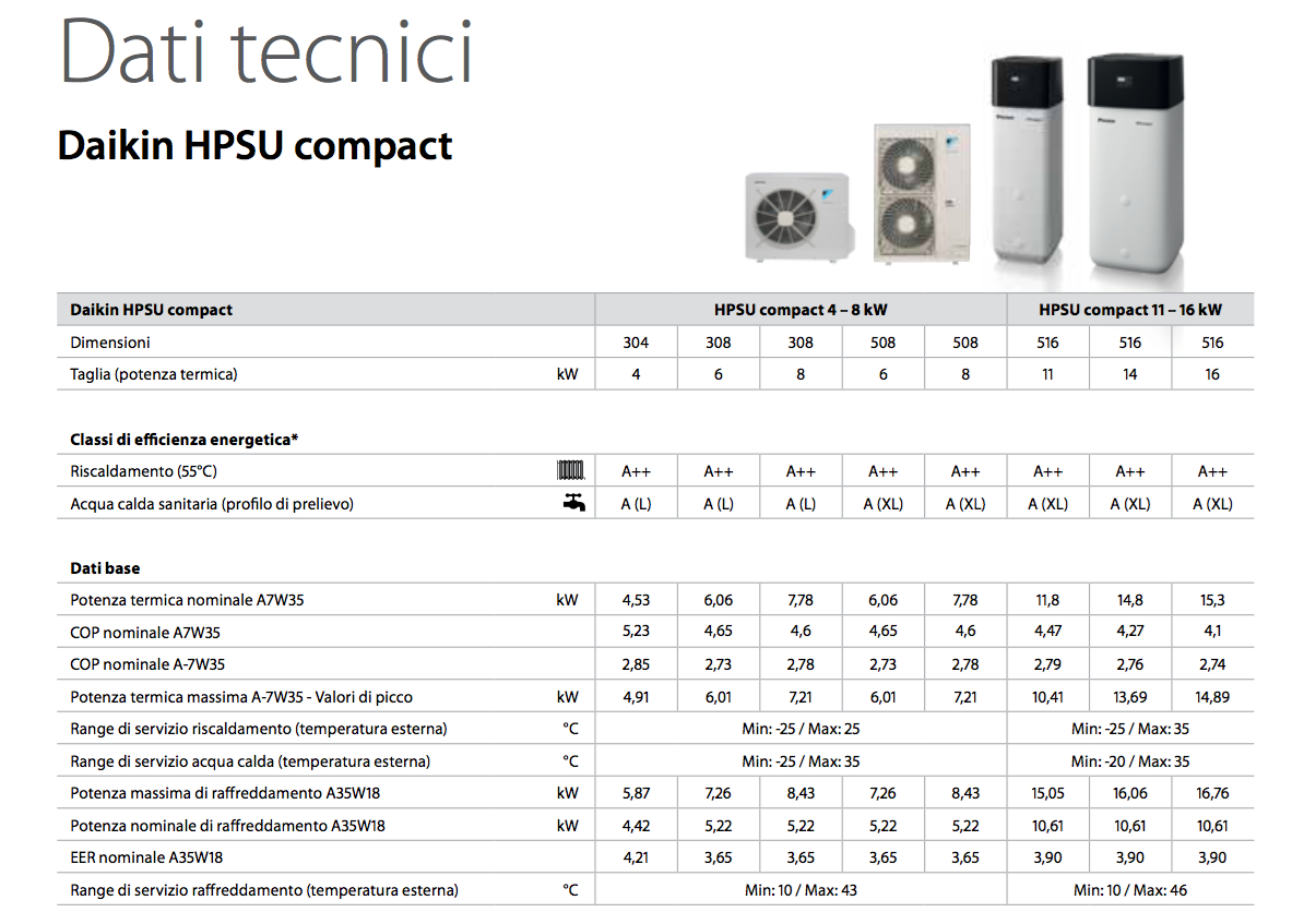

Ho sostituito la vecchia caldaia Superapida 31 con un sistema pdc daikin rotex da 14 kW in un appartamento da 82 mq.
Per la caldaia ho inserto la potenza termica pari a 31,7 kW
Per la pdc ho inserito la potenza termica nominale A7W35 pari a 14,8 kW
Ho inserito i dati corretti?

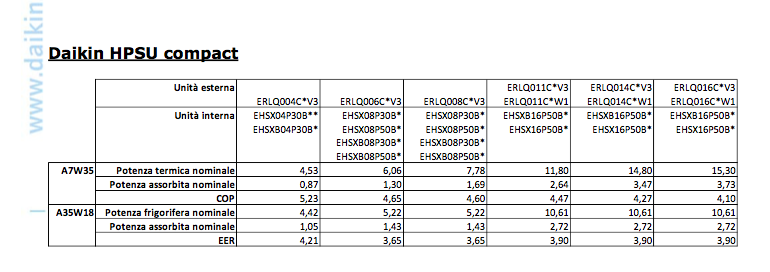

La potenza da indicare per la pdc è quella elettrica assorbita. Vedi a conferma di ciò i post 257 e 259 di questa stessa discussione ove è riportata anche una risposta di ENEA. Il calcolo del risparmio è corretto.

Non mi è chiaro il dato da inserire come potenza elettrica assorbita. Riguarda la motocondensante all'esterno vero? E' una 14 kW ma dal manuale la potenza elettrica assorbita varia in base alla temperatura dell'acqua di mandata. Mi dai un aiuto?

potrebbe essere 3,47 ???
contro 31,7 della vecchia caldaia?
Certo, confermato anche dal valore di COP, che moltiplicato per la potenza elettrica assorbita da la potenza termica resa. Ovviamente questo è il valore nominale alle temperature di riferimento, ad altre temperature potrà variare sia il COP che la potenza assorbita.
ma in termini di risparmio energetico non c'entrano nulla questi dati?
perché 3,4 contro 31 sono dati molto distanti!
