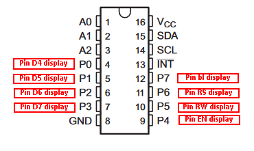

Anchio ho avuto lo stesso inghippo perché l'adattatore I2c me lo sono autocostruito e il problema era la corrispondenza dei pin del display con quegli dell'adattatore.
Il tuo sketch riporta
Codice: Seleziona tutto
LiquidCrystal_I2C lcd(0x27,16,2);
io per ovviare al problema ho scritto
//                    addr, en,rw,rs,d4,d5,d6,d7,bl,blpol
LiquidCrystal_I2C lcd(0x38, 4, 5, 6, 0, 1, 2, 3, 7, POSITIVE);
ti spiego:
il primo valore è l'indirizzo del modulo I2c nel mio caso è 0x38 te 0x27, comunque per essere sicuro dell'indirizzo puoi caricare questo sketch aprire il monitor Seriale e ti restituisce l'indirizzo I2c:

il resto dei numeri corrispondono hai pin dell'integrato , penso un pcf8574, con i rispettivi pin del display quindi il pin enable del display che è il 6 deve corrispondere al P4 dell'integrato , che se è il pcf8574 e il piedino 9, e cosi via l'ultimo valore serve per la retroilluminazione che di solito viene comandata sul pin positivo:
questo è il mio cablaggio
Poi nel "Setup" metti :
lcd.begin(16x2);  //sedici caratteri 2 righe
Quindi se questo fosse anche il tuo problema ti dovresti mettere con il tester e controllare come sono connessi pin del display con quegli dell'integrato.
