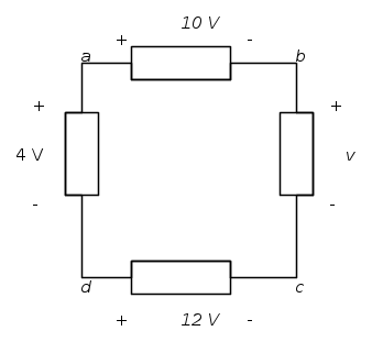

Vi faccio un esempio di come ragiono. Questo è un esercizio dove devo trovare \upsilon:
Il problema è che non riesco ad impostare l'equazione. Sono arrivato al risultato di 6 soltanto per fortuna. Non sapendo che segno attribuire alle tensioni ovviamente le equazioni saranno tutte diverse. Mi avete detto di dare arbitrariamente un verso ad una tensione, ma così facendo non saprò mai quale sara l'equazione giusta. Non riesco davvero a capire. Aiuto! #-o

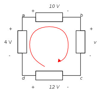

Se consideriamo il senso orario, il senso da prendere, partendo dal punto d e avremo:
4-10-V+12 = 0
Se invece prendevamo il senso antiorario, partendo sempre da d, avremo:
-12+V+10-4=0
che è la stessa cosa.

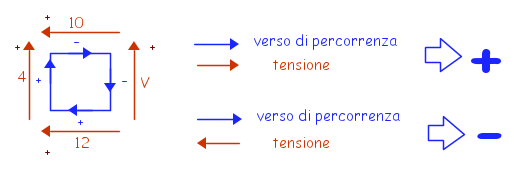

Messaggioda Foto Utenteskizzo66 » 11 feb 2017, 19:23
Non riesco ancora a capire. Sembra tutto così scontato ma io proprio non riesco a capire. In base a cosa date quel diamine di segno? :cry: :cry: :?:

In base al confronto tra il verso di percorrenza e la rappresentazione della tensione

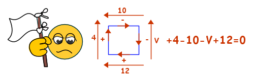

Messaggioda Foto Utenteskizzo66 » 11 feb 2017, 19:43
Spiegatevi meglio, come faccio a capirlo dalla rappresentazione? A me sembrano tutte uguali...

Messaggioda Foto Utenteskizzo66 » 12 feb 2017, 21:03
Finalmente ho capito! Grazie mille a tutti. Il verso della tensione ha la freccia sul positivo. Grazie a tutti! :ok: :ok: :D
