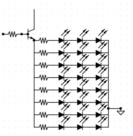

prometto che provero' a ritagliarmi qualche minuto per imparare fidocad!
[url="http://www.fedegas.altervista.org/uploadfede/pic_44618_20170212_205956.jpg"]Immagine[/url]

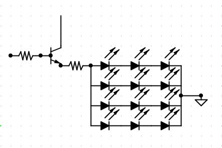

[14] Re: Continuo a bruciare led. dovrei pilotare un array di 24
Messaggioda Foto Utentefederino » 13 feb 2017, 12:05
federino ha scritto:prometto che provero' a ritagliarmi qualche minuto per imparare fidocad!
Ci ho provato...
Foto Utentefederino
55 1 1 3
Messaggi: 50
Iscritto il: 6 lug 2015, 10:41
[15] Re: Continuo a bruciare led. dovrei pilotare un array di 24
Messaggioda Foto Utentegammaci » 13 feb 2017, 12:09
Negativo, ogni ramo deve avere la sua resistenza. Così vince sempre la serie che ha la minore somma delle Vf.

[16] Re: Continuo a bruciare led. dovrei pilotare un array di 24
Messaggioda Foto Utentefederino » 13 feb 2017, 12:52
gammaci ha scritto:Negativo, ogni ramo deve avere la sua resistenza. Così vince sempre la serie che ha la minore somma delle Vf.
eccola, grande, grazie!
ECCOLO il mio bug mentale, mi vergogno quasi (rileggendo bene la prima risposta mi era già stato detto, non l'avevo capito)!
Posso chiederti se a questo punto il ragionamento fila?
Avendo 4 serie in parallelo, calcolo la resistenza di limitazione per ogni serie in questo modo:
(12-(3.7x3))/0.08A=11.25 Ohm...
Ne uso una da 15 per tranquillità, con una potenza di 1/4di w, (R*I*I) - 15Ohm*0.08A*0.08A
Quello che facevo io era sbagliato perché i quattro rami creavano un assorbimento di 320mA:
limitando quindi la corrente a 320mA, sarebbe andato bene fino a quando ogni serie avesse assorbito precisamente 80mA: escludendo un ramo, ognuno avrebbe assorbito 320/3... più di 100mA, e cosi' via.
Detto questo ho modificato lo schema: ho creato il circuito equivalente, per chiamare in causa il transistor!
Ricapitolando, quindi, il transistor dovrebbe avere in base qualche milliampere e dovrebbe reggere 640mA a 12V
Anche in questo caso chiedo scusa, ma non sono tecnico, spero che sia chiara la richiesta.

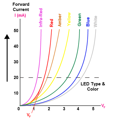

[18] Re: Continuo a bruciare led. dovrei pilotare un array di 24
Messaggioda Foto Utentegammaci » 13 feb 2017, 13:37
2) nel calcolo della resistenza di limitazione che tensione considero? un qualsiasi valore tra 3v(minima visibilità) e 3.6v(massima luminosità)?
ma se la corrente dipende dalla tensione, come faccio a "fissare" una corrente nel calcolo?
Vedo una luce squarciare le tenebre, purtroppo ti serve la caratteristica diretta. Sotto una generica per vari colori. Te la puoi ricavare per uno o più in serie dei tuoi, serve un voltmetro un amperometro una resistenza fittizia. Alimenti fino ad avere 80 mA e leggi la tensione sul (sui) diodi) ed è fatta.
Purtroppo come puoi vedere tu stesso quando ci avviciniamo alla Imax la corrente If varia moltissimo e la tensione Vf pochissimo. Per limitare l'effetto la resistenza migliore è quella di valore più elevato per la tensione a disposizione Vcc.
Foto Utentegammaci
3.838 2 4 6
Messaggi: 1040
[19] Re: Continuo a bruciare led. dovrei pilotare un array di 24
Messaggioda Foto Utentefederino » 13 feb 2017, 14:57
Eh eh... tu vedi un bagliore che squarcia le tenebre, sto cominciando a intravedere la luce anche io.Grazie davvero. chiarissimo. mi sono comprato un alimentatore da banco che può "pilotare" anche in corrente. mi semplificherà la vita non poco in futuro, perché ha voltmetro e amperometro (4 decimali).
