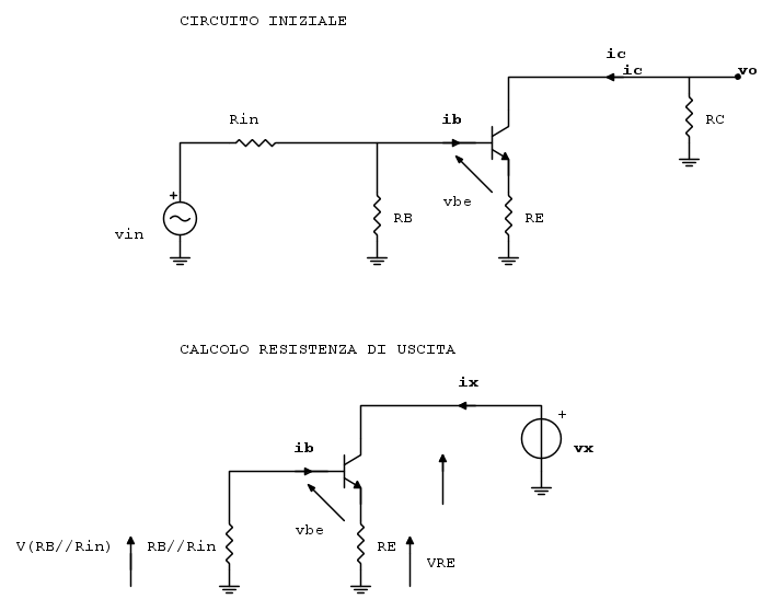

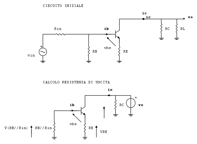

Buongiorno ragazzi, avrei un dubbio sulla definizione di resistenza di uscita.
Immaginiamo di avere un circuito iniziale , ovvero, uno stadio amplificatore ad emettitore comune come quello in figura.
Applico definizione di resistenza di uscita:
1)"Zittisco" generatore di tensione vin--> cortocircuito ;
2)Inserisco un generatore di test vx alla sezione interessata d'uscita ;
3)Ottengo il circuito per il calcolo della R di uscita
Effettuo queste considerazioni:
1)Bilancio delle tensioni alla maglia d'uscita: (Prima equazione)
vx-vro-vre=0
vx-roiro-REie=0--> vx=roiro+REie=ro(ix-gmvbe)+RE(ix+ib)
2)Bilancio delle tensioni alla maglia d'ingresso:
RE(ix+ib)+vbe+(RB//Rin)ib=0
Da qui ricavo ib e successivamente vbe per sostituirle nella prima equazione
3)Ottengo cosi la resistenza di uscita:
R0=\frac{vx}{ix}=ro(1+\frac{gmRE*rpigreca}{(RB//Rin)+RE+rpigreca}+RE///(RB//Rin+rpigreca))
Fin qui ci siamo e mi trovo.
DOMANDA DUBBIO:
1)Ma quando io vado a "Zittire" il generatore di segnale, ho che vin=0 e che vbe=0 allora gmvbe=0 perché nessuno e niente me la genera, questo tipo di considerazione non influenzerebbe i calcoli per la resistenza di uscita stessa? Oppure il generatore gmvbe e la tensione vbe li devo considerare a propri diversi da zero in maniera tale da determinare la corrente ix in funzione di queste ultime?
Perché pongo questa domanda?
Perché nel caso dell'esercizio che vi presento adesso(in questo caso ro è infinita però) , la RO l'ha calcolata direttamente come resistenza RC ovvero:
Perché pone R0 direttamente a RC?
Perché fa questo tipo di considerazioni:
1)vin=0--> vbe=0-->gmvbe=0---> vRE=0 quindi l'unica cosa che vedo è RC
Non capisco il perché nel primo esempio abbia considerato a priori vbe diverso da zero (nonostante zittissi il generatore) e invece nel secondo esempio zittendo il generatore pone uguale a zero vbe etc..
Qualcuno potrebbe illuminarmi?

[3] Re: Definizione di resistenza di uscita circuito amplificato

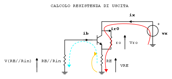

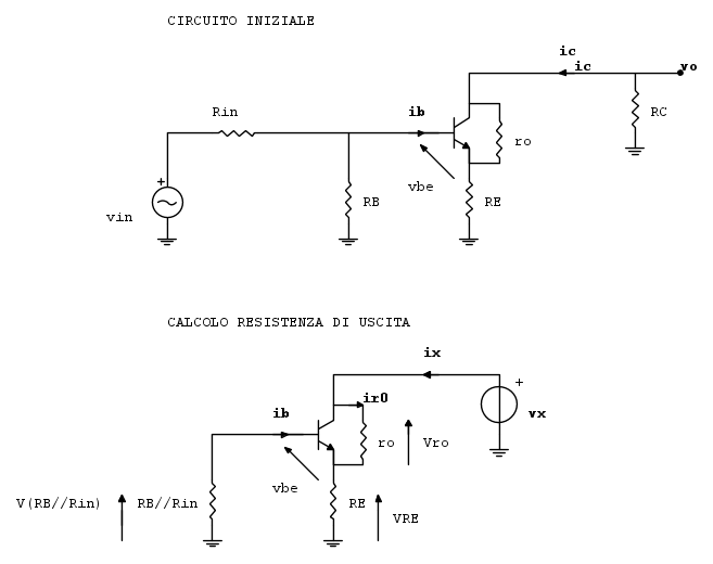

Messaggioda Foto UtenteIsidoroKZ » 13 feb 2017, 14:56
Sono di corsa, provo solo ad accendere una candela, non tutta la luce.
Nel secondo caso fa tutto quel discorso per mostrare che l;impedenza vista dal collettore di un transistore senza ro e` infinita. Nel primo caso invece il generatore del transistore e` vivo e vegeto ed acceso.
Questa e` una spiegazione qualitativa. Hai corrente che passa attraverso ro, piu` o meno secondo la curva rossa. Ma allora hai anche tensione su RE (freccia gialla) e quindi hai tensioni lungo la maglia azzurra, tensioni che accendono il transsitore.
Questo e` solo per far vedere che il transistore si attiva e la resistenza che vedi NON e` ro+RE.

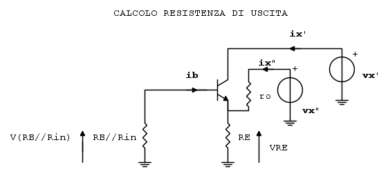

Un modo non troppo complicato per fare il conto e` quello di sdoppiare Vx in due generatori uguali e calcolare con la sovrapposizione degli effetti i due contributi ix' e ix" che poi andranno sommati.

[5] Re: Definizione di resistenza di uscita circuito amplificato
Messaggioda Foto UtenteMarkyMark » 13 feb 2017, 18:00
Carlo1 ha scritto:(...)ho che vin=0 e che vbe=0(...)
Qui sbagli, vin=0 non implica vbe=0, come puoi vedere nel post [3]. Il generatore di prova fa scorrere corrente in RE e si ha quindi una tensione di emettitore diversa da 0.
Carlo1 ha scritto:(...)perché nessuno e niente me la genera(...)
La tensione di prova che applichi può causare una vbe diversa da 0. E' vero che spegni il generatore di segnale in ingresso ma poi ne applichi un altro (quello di prova) che può far variare la grandezza pilota (vbe) accendendo così il transistor.
mark

[6] Re: Definizione di resistenza di uscita circuito amplificato

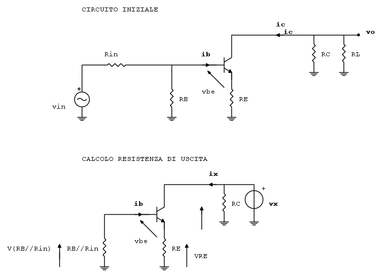

Messaggioda Foto UtenteCarlo1 » 13 feb 2017, 18:31
Ora la maggior parte delle cose mi è più chiara!
Anzi mi sono fatto "Infinocchiare" dalle nomenclature, nel senso che nel secondo caso, (seguo la tua dritta) , gli viene Rc perché quella non è la resistenza di carico RL ma la resistenza di collettore! (ahime.. il testo è fatto male) quindi, bisognava applicare il generatore di prova a valle di Rc e a monte RL! (nel grafico non c'è RL ma ci doveva essere, errore mio!!)
Ovvero il secondo caso il circuito è questo:
Infatti nel secondo caso la resistenza di uscita che vede è proprio Rc.
A volte il testo scrive resistenza di carico come Rc e a volte come RL (dannato!).
Invece il primo caso, il circuito è giusto ed è giusto che abbia fatto in quel modo però ha chiamato resistenza di carico Rc invece di RL e questo mi ha tratto in inganno.
