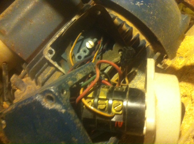

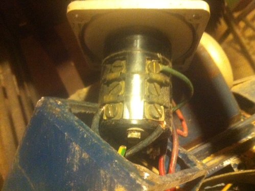

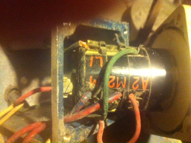

Grazie, spero di riuscire a spiegarti bene. Nella prima foto ci sono i due fili della linea inseriti in L1 e L2 mentre quello verde va al condensatore. A proposito ci sono due condensatori.
Nella seconda foto nel N. A2 il filo rosso va al condensatore, gli altri due M 2 rosso e , M rosso al motore.
Terza foto A1 giallo al motore poi arrivano due gialli dal condensatore, si uniscono e vanno al motore.
Spero di essere stato abbastanza chiaro.

Messaggioda Foto Utentemazzucchi » 14 feb 2017, 22:44
2 foto

Messaggioda Foto Utentemazzucchi » 14 feb 2017, 22:45
terza foto

Messaggioda Foto UtenteRos09 » 14 feb 2017, 23:38
Mazzucchi.
L'interruttore della foto è un invertitore per motore monfase con fase ausiliaria di avviamento,Trattandosi di un interruttore stabile, ti sconsiglio vivamente di usarlo per azionare una gru, non è stato costruito per queste applicazioni.
Devi usare la classica pulsantiera pensile con tre tasti: salita, discesa ed emergenza a fungo con sblocco a rotazione.
Altra cosa importante, se il motoriduttore non ha il freno, sei sicuro che riesca a sostenere il carico in sospensione a motore fermo?

Messaggioda Foto Utentemazzucchi » 15 feb 2017, 10:26
La mia intenzione è di usarlo per trainare dei pesi e non per sollevare.
