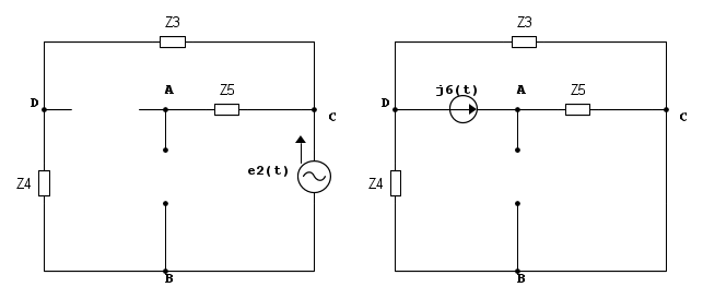

Ragazzi questo è tratto dalla prova di febbraio...
Il circuito in figura è a regime sinusoidale.
Calcolare:
1.1) i parametri del circuito equivalente alla Thévenin ai
morsetti A-B visto dalla serie \text{R1-C1};
1.2) il fasore della corrente che interessa tale serie e la
corrispondente funzione del tempo;
1.3) la potenza complessa assorbita dal bipolo serie \text{R5-L5}
DATI
R1=R5=10{\Omega}
R4=R3=20{\Omega}
C1= C3=25{\mu F}
L3=30\text{mH}
\omega=1000 \frac{rad}{s}
e_{2}(t)=12 \sqrt{2}\cos(\omega t-\pi) \text{V}
j_{6}(t)=2 \sqrt{2}\cos(\omega t)\text{A}
come calcolereste \text{Z}_\text{th} e \text{E}\text{th}?
grazie mille :D :D :D

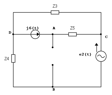

Comincio con una semplificazione grafica, solo per non portarmi dietro tanti componenti e simboli.

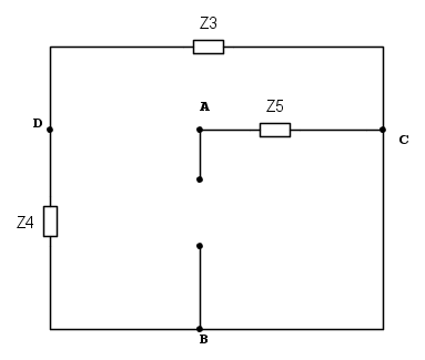

Per trovare l'impedenza equivalente azzero i generatori indipendenti
da cui si vede che Z_{th}=Z_5. Quiz al volo. Se il generatore j6 fosse stato un generatore di tensione al posto che di corrente, quanto sarebbe stata l'impedenza equivalente Zth?
Per la tensione a vuoto direi di usare la sovrapposizione degli effetti
Il contributo di e2 e` proprio e2, dato che in Z5 non passa corrente. Il contributo di j6 e` dato da j6 x Z5, dato che tutta la corrente di j6 passa in Z5, e questa e` collegata al potenziale di riferimento (B).

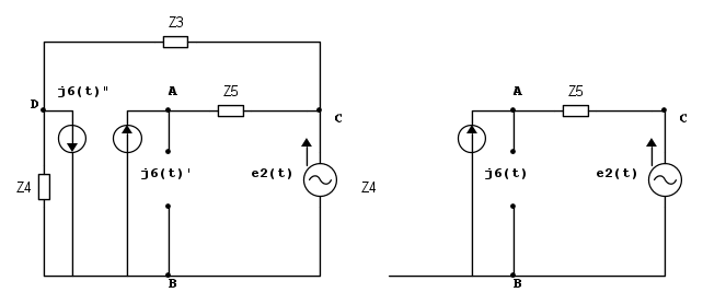

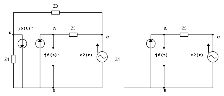

Versione piu` sofisticata. Si puo` usare la proprieta` di sdoppiamento dei generatori di corrente, come mostrato a sinistra
Si puo` sempre sdoppiare un generatore di corrente collegare i due generatori dove uno meglio crede. Con questa operazione si vede che il generatore di corrente di sinistra j6(t)" non ha nessuna possibilita` di influire sulla tensione equivalente ne' sulla impedenza, e quindi j6" e relative impedenze si possono buttare via, come mostrato a destra.
