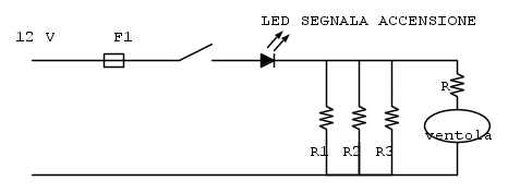

*Fedhman: scusate, ho fatto un casino, premendo modifica anziché cita #-o
Posto al fondo. Non so cosa c'era in questo post. Scusa ancora Foto Utentesavo98!

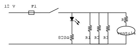

Così nel LED scorre tutta la corrente, magari lo si costringe a dissipare abbastanza potenza da bruciare.
Con qualcosa del genere limitiamo la corrente sul LED:
Se è rosso passano circa
\frac{12V -1.8V}{820\Omega} \simeq 12.43 mA
