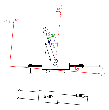

Salve a tutti, ho delle difficoltà nello scrivere le equazioni di moto del seguente sistema.
Definizione del Problema
Immagine
Si tratta di un pendolo inverso incernierato su di un carrello. Il pendolo è composto di una asta, libera di ruotare attorno al perno che la lega al carrello, e di una massa m_p applicata all'estremo superiore. L'angolo alla verticale formato dall'asta è \theta. Il centro di massa \boldsymbol{r}_\text{cg} del pendolo si trova ad una distanza l dalla cerniera.
Il carrello, di massa M_c, è in grado di muoversi lungo delle rotaie, le quali sono inclinate di un angolo \alpha rispetto l'orizzontale. La posizione del carrello lungo le rotaie è r.
Al carrello può essere applicata una forza arbitraria au parallela alle rotaie, mentre al pendolo un momento baricentrico arbitrario \tau. Sul sistema agiscono inoltre delle forze di attrito di tipo viscoso e coulombiana.
Le equazioni che vorrei ricavare sono le seguenti:
(1)\quad (M_c+m_p)\ddot{r}-m_pl\cos(\theta-\alpha)\ddot{\theta}+m_pl\sin(\theta-\alpha)\dot{\theta}^2+(M_c+m_p)g\sin\alpha+b\dot{r}+F_s\text{sign}(\dot{r})=au
(2)\quad (J_p+m_pl^2)\ddot{\theta}-m_pl\cos(\theta-\alpha)\ddot{r}-m_pgl\sin\theta+c\dot{\theta}=\tau
Con \text{sign} si intende la funzione segno, mentre b, c sono i coefficienti di attrito viscoso a cui sono sottoposti carrello e pendolo, e F_s è il coefficiente di attrito coulombiano. Con J_p si intende il momento di inerzia baricentrico dell'asta.
Lagrangiana
Per dedurre tali equazioni seguo l'approccio lagrangiano. Le coordinate libere sono r e \theta, per cui le equazioni di Lagrange, tendo conto delle varie forze non conservative in gioco, dovrebbero essere
\begin{aligned}
(3) \quad & \frac{\text{d}}{\text{d}t} \frac{\partial \mathcal{L}}{\partial \dot{r}}-\frac{\partial \mathcal{L}}{\partial r}=au-b\dot{r}-F_s\text{sign}(\dot{r}) \\
(4) \quad & \frac{\text{d}}{\text{d}t} \frac{\partial \mathcal{L}}{\partial \dot{\theta}}-\frac{\partial \mathcal{L}}{\partial \theta}=\tau-c\dot{\theta} \\
\end{aligned}
Procedo quindi nel determinare la lagrangiana del sistema. Come sistema di riferimento assumo quello individuato dalle rotaie, per cui ridisegno tutto in tale sistema di riferimento. La verticale e l'orizzontale sono indicate con H e V.
La lagrangiana \mathcal{L} è data dalla differenza tra l'energia cinetica T e dell'energia potenziale U del sistema, pertanto per prima cosa mi ricavo le espressioni di T e U.
Energia Cinetica
L'energia cinetica T del sistema è data la somma dell'energia cinetica del carrello T_c=1/2M_c\dot{r}^2 e dell'energia cinetica del pendolo T_p=1/2m_pv_{\text{cg}}^2+1/2J_p{\dot{\theta}}\!\phantom{,}^2. L'espressione esplicita della velocità del centro di massa del pendolo la determino derivando rispetto al tempo la posizione del centro di massa del pendolo
\begin{aligned}
&\boldsymbol{r}_\text{cg}=[r-l\sin(\theta-\alpha)]\boldsymbol{u}_r+l\cos(\theta-\alpha)\boldsymbol{u}_n\\
&\boldsymbol{v}_\text{cg}=[\dot{r}-l\cos(\theta-\alpha)\dot{\theta}]\boldsymbol{u}_r-l\sin(\theta-\alpha)\dot{\theta}\boldsymbol{u}_n\\
&v_\text{cg}^2=[\dot{r}^2+l^2\dot{\theta}\!\phantom{,}^2-2l\cos(\theta-\alpha)\dot{r}\dot{\theta}]
\end{aligned}
In totale, l'energia cinetica del sistema è dunque pari a
(5) \quad T=\frac{1}{2}M_c\dot{r}^2+\frac{1}{2}m_p[\dot{r}^2+l^2\dot{\theta}\!\phantom{,}^2-2l\cos(\theta-\alpha)\dot{r}\dot{\theta}]+\frac{1}{2}J_p\dot{\theta}^2
Energia Potenziale
Per quanto riguarda l'energia potenziale, l'unica forza conservativa agente sul sistema è la gravità, per tanto sia per il carrello che per il pendolo si hanno termini del tipo U=-mgh, dove m è la massa del corpo in questione e h è la quota del centro di massa del corpo in questione.
\begin{aligned}
&U_c=-M_cgr\sin\alpha \\
&U_p=-m_pg[r\sin\alpha+l\cos\theta]
\end{aligned}
In totale, l'energia potenziale del sistema è dunque pari a
(6) \quad U=-(M_c+m_p)gr\sin\alpha-m_pgl\cos\theta
Conclusioni
Conseguentemente, in base alla (5) e la (6), la lagrangiana del sistema assume la forma
(7) \quad\mathcal{L}=\frac{1}{2}M_c\dot{r}^2+\frac{1}{2}m_p[\dot{r}^2+l^2\dot{\theta}\!\phantom{,}^2-2l\cos(\theta-\alpha)\dot{r}\dot{\theta}]+\frac{1}{2}J_p\dot{\theta}^2+(M_c+m_p)gr\sin\alpha+m_pgl\cos\theta
A questo punto non resta che inserire la (7) nella (3) e nella (4). Il calcolo dei primi membri mi restituisce
\begin{aligned}
&\frac{\text{d}}{\text{d}t} \frac{\partial \mathcal{L}}{\partial \dot{r}}-\frac{\partial \mathcal{L}}{\partial r}= (M_c+m_p)\ddot{r}+m_pl\sin(\theta-\alpha)\dot{\theta}^2-m_pl\cos(\theta-\alpha)\ddot{\theta}-(M_c+m_p)g\sin\alpha \\
&\frac{\text{d}}{\text{d}t} \frac{\partial \mathcal{L}}{\partial \dot{\theta}}-\frac{\partial \mathcal{L}}{\partial \theta}=(J_c+m_pl^2)\ddot{\theta}+m_pl\sin(\theta-\alpha)\dot{\theta}\dot{r}-m_pl\cos(\theta-\alpha)\ddot{r}-m_plg\sin\theta\\
\end{aligned}
uguagliando ai secondi membri, e riarrangiando i termini, ottengo finalmente
(8) \quad (M_c+m_p)\ddot{r}-m_pl\cos(\theta-\alpha)\ddot{\theta}+m_pl\sin(\theta-\alpha)\dot{\theta}^2-(M_c+m_p)g\sin\alpha+b\dot{r}+F_s\text{sign}(\dot{r})=au
(9) \quad (J_c+m_pl^2)\ddot{\theta}-m_pl\cos(\theta-\alpha)\ddot{r}+m_pl\sin(\theta-\alpha)\dot{\theta}\dot{r}-m_plg\sin\theta+c\dot{\theta}=\tau
I miei risultati (8) e (9) non sono in accordo con (1) e (2). La (8) differisce dalla (1) per il segno del termine potenziale (M_c+m_p)g\sin\alpha, mentre la (9) differisce dalla (2) per la presenza del termine m_pl\sin(\theta-\alpha)\dot{\theta}\dot{r}. Non riesco a capire se sono io ad aver sbagliato qualcosa da qualche parte o se sono errate la (1) e la (2).
Ringrazio anticipatamente chiunque si cimenti nel problema per darmi una mano.

Ho risolto: gli errori sono nella definizione di energia potenziale e nel calcolo di una derivata parziale della lagrangiana. Se a qualcuno interessa:
  • L'energia potenziale gravitazionale è della forma U=mgh e non U=-mgh. Ad essere negativo è invece il potenziale gravitazionale V=-U=-mgh, per il quale \mathcal{L}=T+V;
  • Il termine misto in \dot{\theta}\dot{r} che nasce dal calcolo di \frac{\text{d}}{\text{d}t}\frac{\partial\mathcal{L}}{\partial{\dot{\theta}}} si compensa con un termine uguale che nasce dal calcolo corretto di \frac{\partial\mathcal{L}}{\partial{\theta}}
