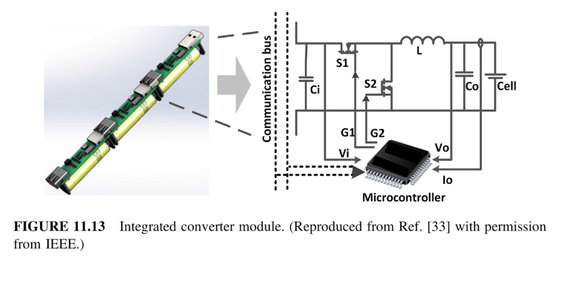

Discorso lungo, prova a leggerti qualcosa open reading su google libri, questo è un converter integrato nel pacco
Google books
Ti metto anche un link alla citazione rilevante per gli equalizzatori flottanti (citati nel libro google), occorre una login a pagamento che non ho + [-X ) mannaggia.
http://ieeexplore.ieee.org/document/6422770/

[8] Re: Info su pacco batterie litio-ion ?
Messaggioda Foto Utente1enry1 » 27 feb 2017, 17:20
grazie mille molto gentile, si conosce quella roba.... ma ti assicuro che dentro a quei pacchi,
ne ho aperto uno ci sono SOLO le due pile piatte e stop , nessun integrato o circuiti vari . :shock:
