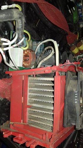

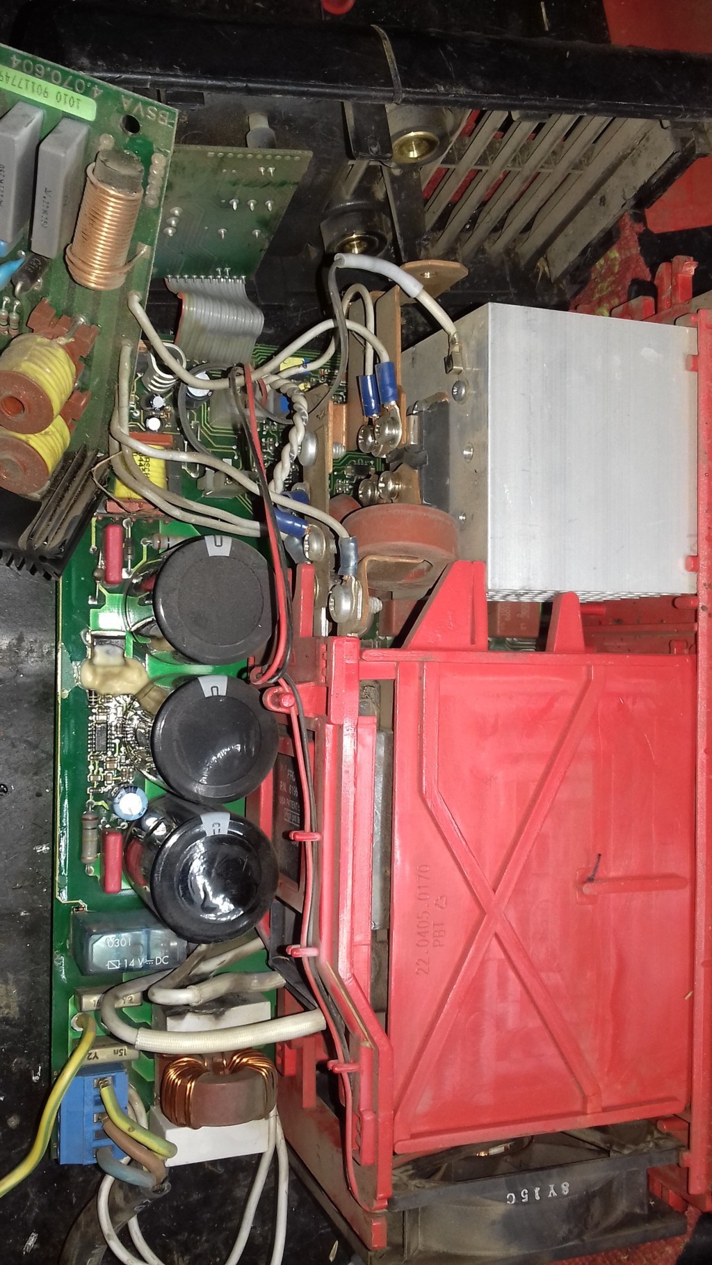

Buongiorno a tutti, ho una saldatrice a inverter Castolin power max2 che dopo aver funzionato alla perfezione per molti anni, ieri durante che si eseguiva un lavoro di saldatura è caduta da un muretto di circa un metro e ora non funziona più.
Appena viene accesa parte la ventola di raffreddamento ma lampeggia la spia di allarme alta temperatura.
L'ho smontata e aperta per vedere se c'era qualcosa di rotto e ho notato un varistore messo sulla linea di alimentazione scoppiato e tra l'altro non si leggeva neanche la sigla. L'ho sostituito con uno più piccolo (al momento avevo disponibile quello) ma niente lo stesso. Apparentemente gli altri componenti sembrano ok da un controllo visivo.
Cosa potrei controllare ora?

Posta delle foto, a fuoco, ben visibili, della saldatrice smontata, da diversi punti di vista.
Specialmente se hai idea di dove possa essere posizionato un termostato, ma è solo una supposizione.
Solo così potrai aiutare gli altri ad aiutarti.

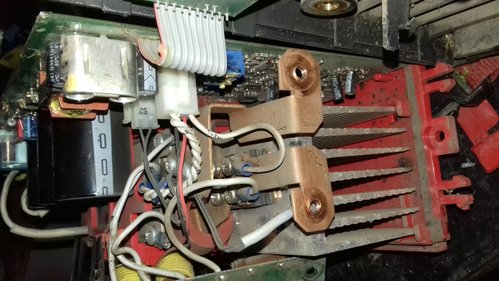

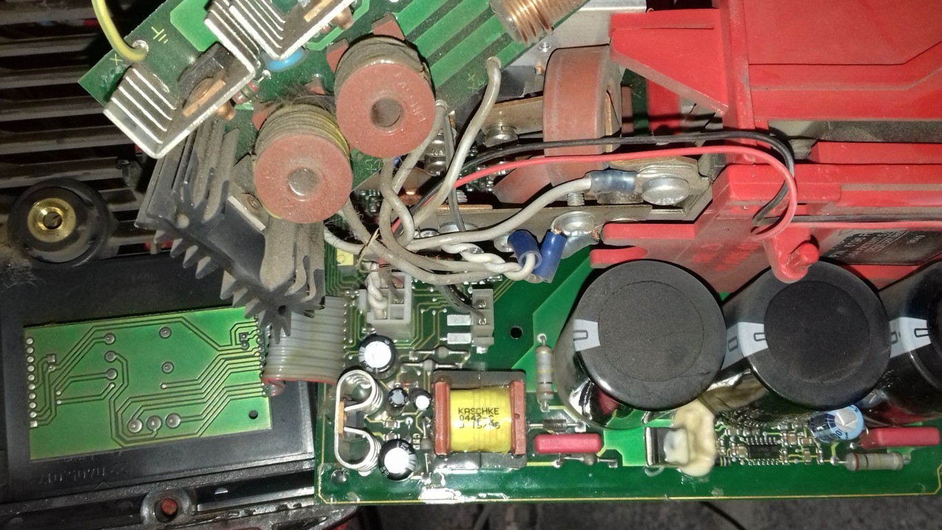

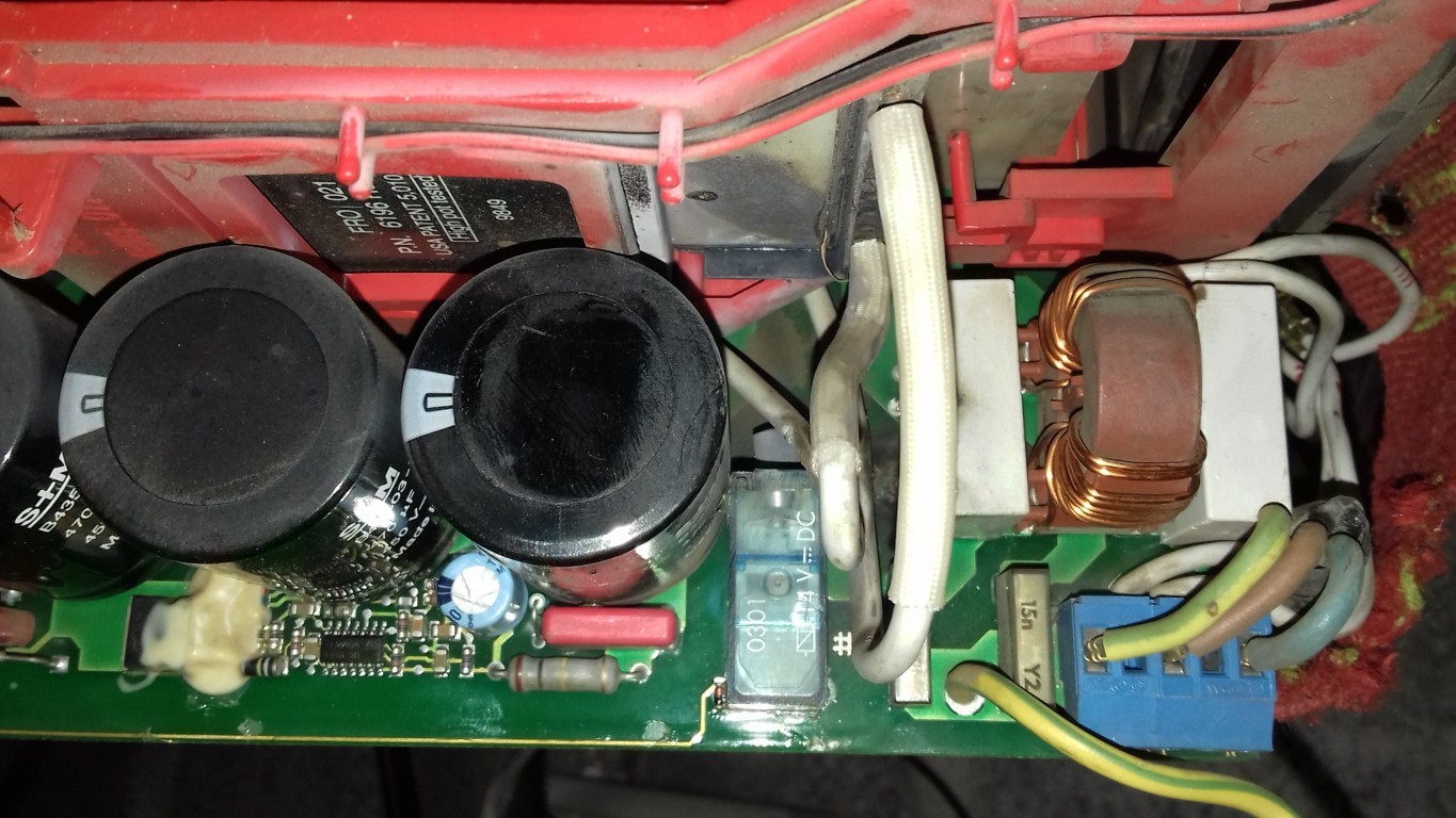

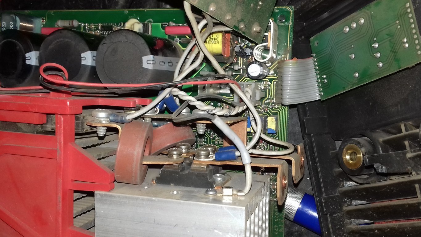

Grazie per le risposte.
Ecco le foto. Per quanto riguarda la posizione del termostato non ne ho visto, ma ho notato che c'è una ntc attaccata ad un dissipatore.
Per quanto riguarda se ci sono quarzi non mi è sembrato di vederne.
Ho misurato tensione ai capi dei poli + e - ma non ho rilevato nessuna tensione

E' molto probabile che si sia rotta una o più piste, ma dalle foto non si vede niente.
Dovresti fare una foto dove si vede la pista interrotta
E' una battuta! ma ti sta ad indicare che è più facile che tu la trovi te che noi .
Ti posso solo dire di controllare le piazzole saldate dove ci sono dei componenti pesanti, che con la caduta si possono essere mossi.
Inoltre tanto per dire un'altra cosa, controlla quella resistenza da 100Kohm 2W che alimenta l'integrato switching.

Ho guardato e riguardato le foto, ma non riesco proprio a trovare nulla!
Devi cercare dove sia un termostato o un rilevatore di temperatura.
Probabilmente si è rotto e ora, essendo un circuito aperto, triggera l'elettronica che mette in protezione termica la saldatrice. Se non è rotto potrebbe anche essersi mosso o staccato il suo connettore.
Riesci a trovarlo e magari a fotografarlo?

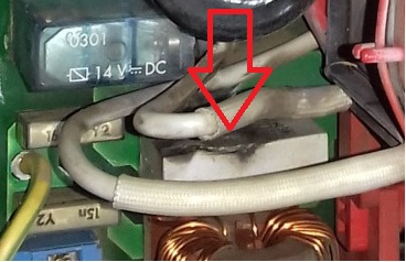

In questa immagine si direbbe che sia esploso un condensatore poliestere, ma non vedendolo chiaramente potrei sbagliare, se così fosse a valle di quest'ultimo si dovrebbe approfondire la questione..

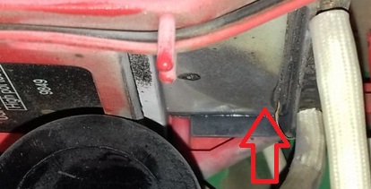

da quest'altra immagine invece sembra che ci sia stata un'ulteriore sfiammata, o la stessa del precedente condensatore ..

Cerco di rispondere in ordine:
- ho controllato bene anche con lente di ingrandimento ma non ho notato piste interrotte ne piazzole staccate. La resistenza da 100 kohm l'ho dissaldata e misurato il suo valore che corrisponde come da codice colori
- per quanto riguarda il sensore di temperatura come dicevo precedentemente è presente una ntc (nella seconda foto si nota bene) che è fissata sul dissipatore grande in alluminio del ponte di diodi. Ho misurato il suo valore e risulta circa 7 kohm a 10 gradi. Giusto per fare una prova ho scollegato il connettore della ntc dalla scheda e ho messo una resistenza variabile da 25 k e ruotando la manopola per vedere se cambiava qualcosa ma niente. L'ho scollegata quindi circuito aperto e la spia rimane accesa fissa.
- Il segno di bruciatura sul condensatore poliestere è dovuto alla bruciatura del varistore che ora non si vede perché provvisoriamente ne ho messo un altro dall'altra parte dellla scheda. Mi manca da dissaldare questo condensatore e misurarne la capacità

elettrodotto ha scritto:..bruciatura del varistore ...
L'ultima volta che mi è capitato di sostituire un varistore "distrutto" in un dispositivo elettronico mi sono ritrovato con una manciata di componenti sostituiti (diodi di raddrizzamento,condensatori elettrolitici, e finali di potenza) ..
