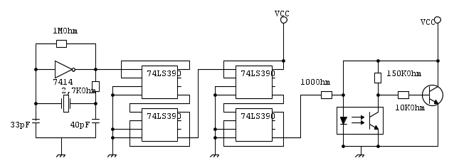

Messaggioda Foto UtenteSasaSalvo » 3 mar 2017, 11:59
10 2
Messaggi: 28
Iscritto il: 2 mar 2017, 11:09
[7] Re: Realizzare un sistema di cronometraggio
Messaggioda Foto UtenteSasaSalvo » 3 mar 2017, 12:01
Questo è lo schema iniziale. Per quanto riguarda il flip flop non so da dove partire.

[8] Re: Realizzare un sistema di cronometraggio
Messaggioda Foto UtenteIlGuru » 3 mar 2017, 12:39
Sul collettore del transistor ci va una resistenza, così non va bene

[9] Re: Realizzare un sistema di cronometraggio
Messaggioda Foto UtenteSasaSalvo » 3 mar 2017, 14:15

[10] Re: Realizzare un sistema di cronometraggio
Messaggioda Foto UtenteBrianz » 3 mar 2017, 14:49
Quale è la frequenza del quarzo?
A cosa serve l'opto isolatore sul clock?
Non mi sembra nella direzione giusta.
Puoi provare a dare uno sguardo a schemi come questo
http://www.robertobizzarri.net/NE/somma ... ?p=130-131
Da lì ricavi la sezione di ingresso dei comandi start/stop.
Il contatore, oggi, è abbastanza insensato farlo con integrati TTL, a meno che tu ne abbia un cassetto pieno.
Si fa con un microcontroller e schemi in rete se ne trovano a vagoni (no Arduino, pls. Un PIC16F6xx va più che bene).
Però, proprio volendo o dovendo farsi male per preparare un cs o cablare su millefori un tot di DIP 16pin, è preferibile usare CMOS in cui ci sono funzioni più complesse e adatte a fare contatori che in TTL (4511, 4033, 4060, 4024, ecc.)
