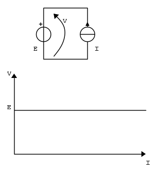

Partiamo dalla proprietà di controllabilità considerando un generatore ideale di tensione indipendente.
Vediamo se è controllabile in tensione e/o corrente:
Come esprimo la sua relazione o equazione caratteristica?
V=E ∀I ovvero per ogni corrente I c'è un solo valore di tensione che verifica V=E quindi vuol dire che il generatore ideale di tensione indipendente è un bipolo controllabile in corrente ma non in tensione .
Quindi posso dire che questo generatore ideale di tensione INDIPENDENTE è controllabile in corrente ma non in tensione.
Perché non in tensione?
Perché la V=E è costante , fissa ovvero è assegnata. Il quantificatore universale ∀ non sussiste quindi non posso dire che per ogni valore di tensione esiste un solo valore di corrente, visto che la tensione è unica.
Come rendo questo generatore ideale di tensione indipendente, anche controllabile in tensione?
Aggiungendo una resistenza R in serie interna , in maniera tale che la relazione caratteristica di questo nuovo bipolo (considerando una maglia che contenga generatore ideale di tensione e resistore) sia data data:
V=R*I+E , perché in tal caso la tensione dipenderà da un dei tanti valori di I , quindi sussiste il ∀I.
Analoga discussione per un generatore ideale di corrente indipendente che è solo controllabile in tensione ovvero posso esprimere I=F(V) ∀V ma, non in corrente perché la sua corrente è fissa cioè assegnata e per renderlo anche controllabile in corrente, bisogna tener conto o inserire (come la volete vedere,vedere) una resistenza interna R in parallelo.

La caratteristica di un generatore ideale di tensione è la sua forza elettromotrice E e basta. Se è indipendente non c'è alcuna corrente che può variare tale parametro. Quindi E non è controllabile in corrente e neppure in tensione se è indipendente. Altrimenti che indipendenza sarebbe?
I rombi sia di corrente che di tensione sono controllabili sia in corrente che in tensione

Se non sbaglio un bipolo si dice controllabile se la tensione (corrente) ai suoi capi (attraverso esso) dipende dalla grandezza (tensione o corrente) di ingresso. Non credo si possa applicare ai generatori ideali indipendenti. Ad esempio, dato un generatore di tensione di un certo valore E si può collegare un generatore di corrente di qualsiasi valore ai suoi capi ma la tensione ai suoi capi rimane sempre costante e pari ad E.
