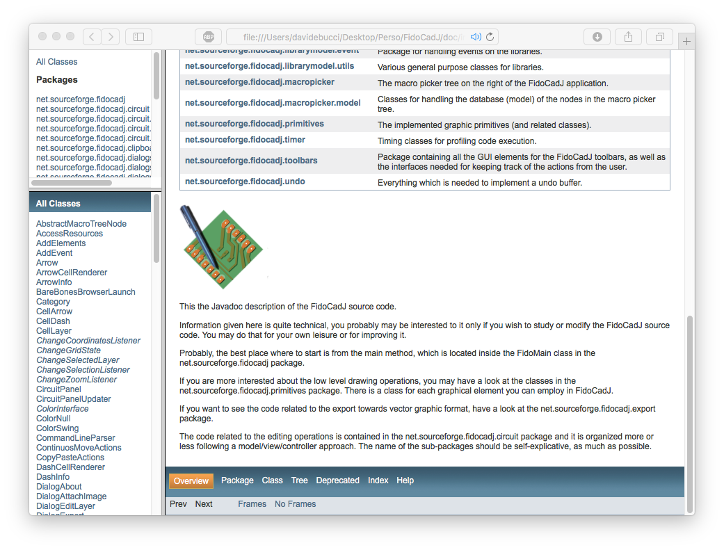

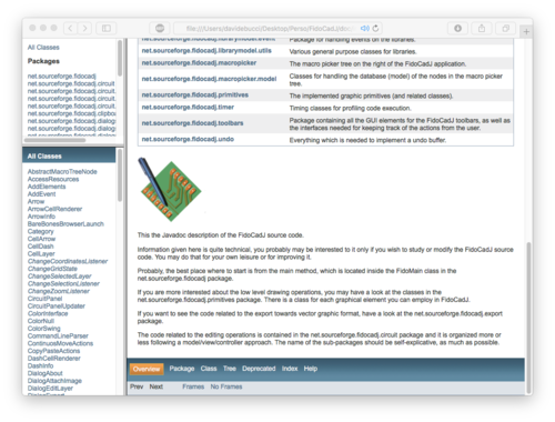

gammaci ha scritto:Ho anche importato in Eclipse Neon ma non compila, dettaglio comunque insignificante perché non saprei dove mettere mano :oops: Nonèchepppercaso esiste della documentazione sulle classi? Ehm :mrgreen:
Beh, la documentazione esiste, ma dipende cosa cerchi. Puoi per esempio scaricarti i sorgenti ed estrarti i commenti Javadoc con il comando seguente:
Codice: Seleziona tutto
make createdoc
Poi apri il file doc/index.html e cominci a vederti cosa fanno i vari package:
Io lo uso poco perché conosco abbastanza bene i sorgenti, quindi qualcosa sarà sicuramente mancante o poco chiaro (ho appena provato e per esempio esiste qualche warning), etc. C'è sicuramente modo di migliorare le cose:
https://github.com/DarwinNE/FidoCadJ/issues/35
Comunque, questo genere di documentazione del codice è preso abbastanza sul serio e per esempio prima di accettare una pull request, una condizione necessaria è che i commenti siano stati scritti per tutte le classi e funzioni pubbliche.
Per compilare e lanciare il programma, basta lanciare:
make rebuild
Non uso però Eclipse (e non lo userò in futuro), quindi non posso dare assistenza su quello, sorry. So comunque che qualcuno riesce ad utilizzarlo per modificare il codice, dovrebbe essere possibile.
