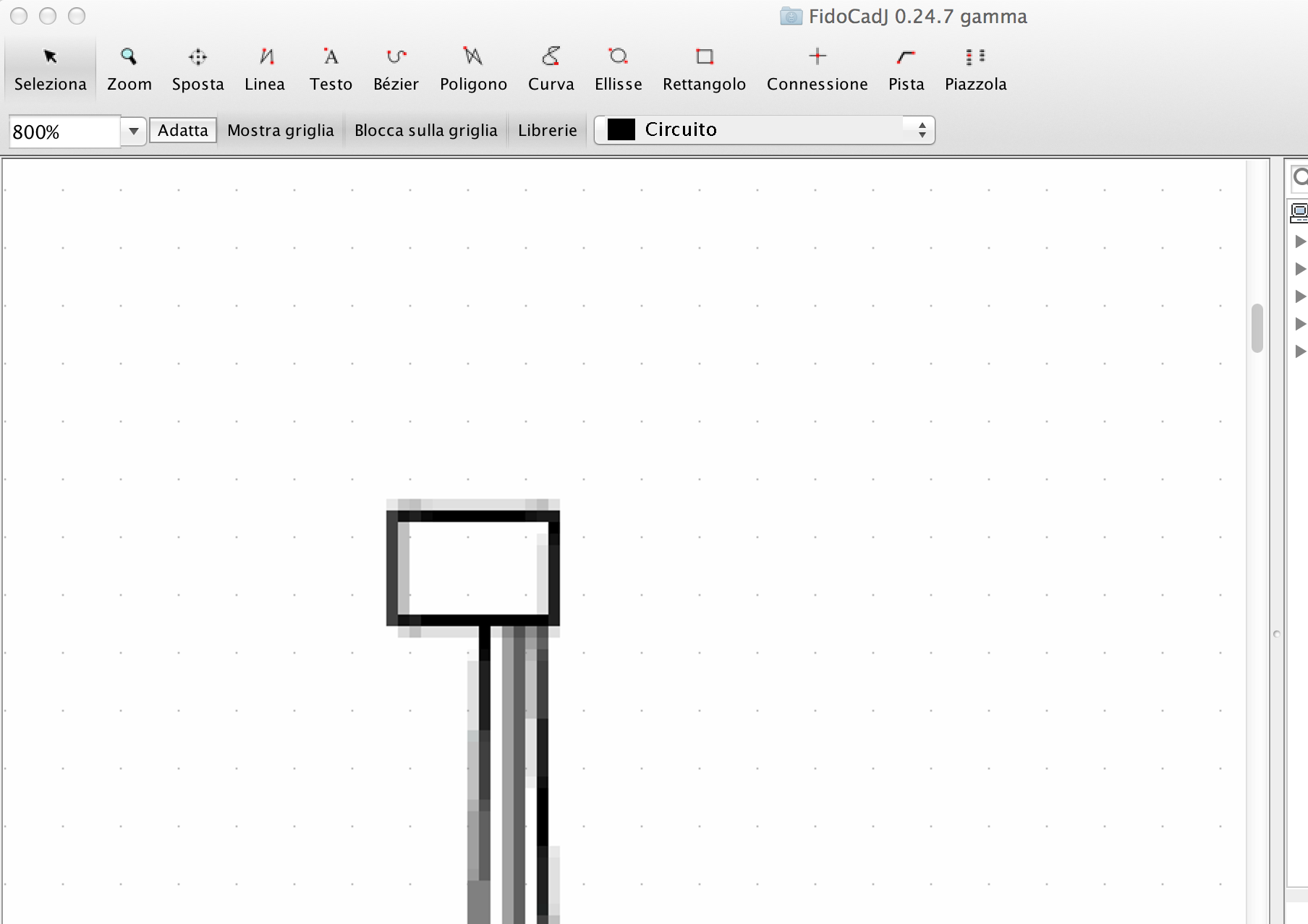

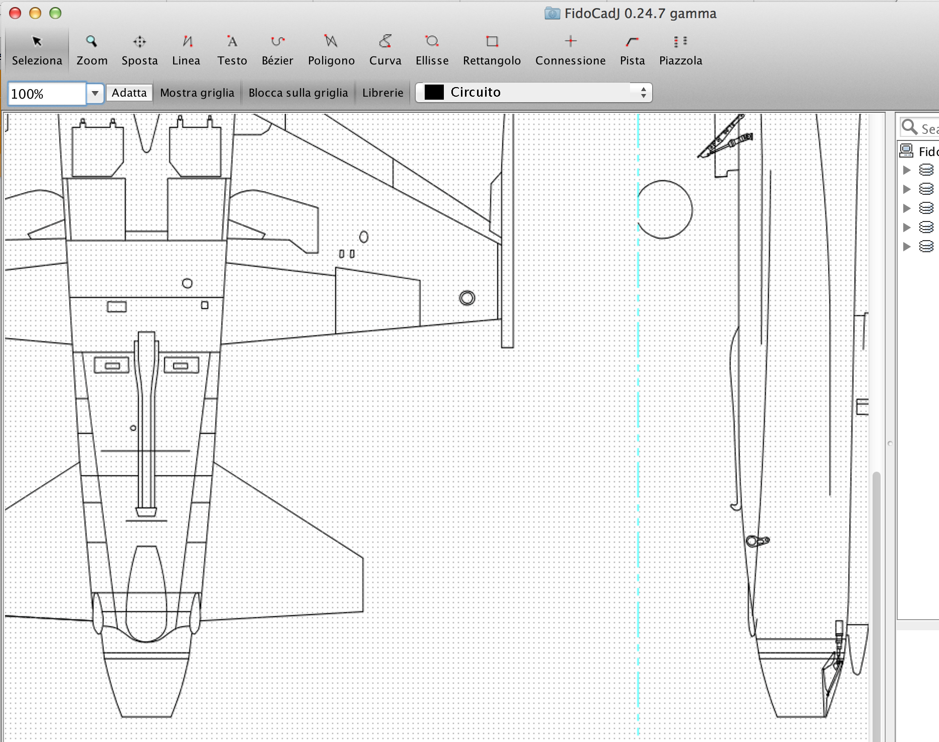

Ho lavoricchiato di nuovo un po' sulla possibilità di "attaccare" un'immagine di sfondo in FidoCadJ:
https://github.com/DarwinNE/FidoCadJ/re ... .24.7gamma
Ho cercato di prendere in conto alcune delle cose che sono state citate in questa discussione. Ora il programma non dovrebbe più piantarsi con immagini grandi e/o zoom elevati.
Un problema noto che dovrebbe essere risolvibile è invece che quando l'immagine non è posizionata in (0,0), lo scroll in certe occasioni è un po' lento con zoom elevati.
Rimane anche da migliorare la validazione dei dati nel senso che se scrivete qualcosa di strano nei vari campi dove sono da inserire dati numerici, il programma potrebbe fare cose strane.
Per quanto riguarda l'interfaccia, direi che siamo arrivati ad un livello abbastanza funzionale. Se non c'è nulla da aggiungere, io provvederei a contattare le varie persone che si occupano delle traduzioni.
Invece, ho deciso di NON far aggiungere alcun riferimento all'immagine nei file. Questa funzionalità dev'essere usata solo per ricopiare dei disegni e, soprattutto, non voglio lasciare la porta aperta per eventuali problemi di sicurezza quando FidoCadJ gira su server.
Potete dirmi come vi trovate con questa versione?

Messaggioda Foto Utentegammaci » 4 mar 2017, 23:50
Fino a 800% con la stessa gif del jet - perfect! adesso è molto più fluido :ok: Offset 50,50

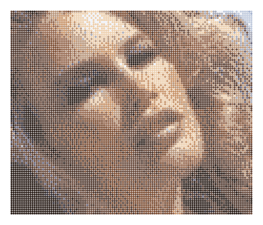

[375] Re: Collaborate allo sviluppo FidoCadJ!
Messaggioda Foto Utentegammaci » 4 mar 2017, 23:56
Anche le gif hanno un rendering molto migliore. O forse solo l'aggiustamento della risoluzione?
