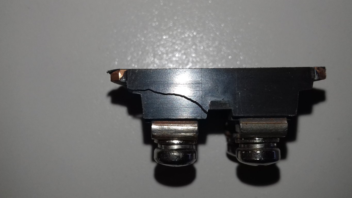

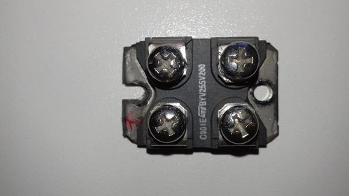

Messaggioda Foto Utentestefanob70 » 5 mar 2017, 12:19
E' un SCR di potenza,collegato trall'altro sullo stadio finale a MOSFET,dove e' racchiuso nel contenitore Rosso ben visibile in foto.
Non e' da escludere che il led alta temperatura segnali anche un anomalia ad un guasto di tale circuito.
A questo punto andrei diretto a controllare lo stadio dei mosfet/IGBT che non hanno simili rotture...

[32] Re: saldatrice non funziona dopo caduta
Messaggioda Foto Utenteelettrodotto » 5 mar 2017, 12:48
dal codice riportato su di esso facendo una ricerca in rete mi da diodo raddrizzatore.
il lampeggio veloce del led secondo me sta ad indicare un anomalia della scheda perché quando è capitato che si è acceso fisso era per alta temperatura.

[35] Re: saldatrice non funziona dopo caduta
Messaggioda Foto Utenteelettrodotto » 5 mar 2017, 12:52
i fili che vanno alla ventola partono dal connettore bianco che sta vicino al componente rotto. Nella seconda foto si nota bene. E' quel connettore da dove partono anche quei due conduttori bianchi che si collegano alla barra di rame in ingresso al "componente rotto"

[36] Re: saldatrice non funziona dopo caduta
Messaggioda Foto Utentestefanob70 » 5 mar 2017, 12:58
Aggiungo inoltre che sull'ingresso SCR ci sono in parallelo due nuclei( trasformatori di corrente)
Molto,ma molto probabilmente sta in allarme per over-current
Vai su RS-COMPONENT e ordinalo....
