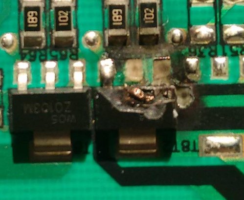

Mi piacerebbe comunque provarci visto che per ripararla mi hanno chiesto 50 euro e nuova ne costa 80.

Cronoblack ha scritto:Mi piacerebbe comunque provarci visto che per ripararla mi hanno chiesto 50 euro
Scusa,ma 50,00 euro sembrano tante ma in realtà ti fanno risparmiare tempo!!
Tutto il tempo che perderai tra ricercare il componente,l'acquisto e la spedizione più' il lavoro che non hai mai fatto,visto che si tratta di componenti SMD quanto pensi di risparmiare?
La riparazione invece gode anche di una garanzia sul componente sostituito,e sul lavoro svolto.
Tu che garanzia hai che tutto funzionera' al primo colpo?
Poi sei libero di fare tutto quello che ritieni opportuno.....

Sono arrivati i triac, anche se sono leggermente più piccoli e con un codice diverso: FT01 03mn275
Adesso voglio provare a saldare e vorrei un vostro consiglio. Guardando dalla foto, si vede che dove c'erano i 2 dei 3 piolini del triac, è saltato lo stagno e c'è la scheda nuda al di sotto. Il mio modus operandi, una volto tolto il triac non funzionante, sarà prima quello di mettere un po' di stagno in quei punti e dopo applicare su di esso il triac oppure applicare il triac nuovo (sulla scheda "nuda") e saldare dopo con lo stagno?

Non è che cambi molto, gratta il verde sulle piste rotte per 1-2 mm, stagna bene senza esagerare, appoggia il componente, salda prima dove è sano (sinistra) così lo blocchi.
Poi per ricostruire la pista devi mettere un filino di rame e non solo lo stagno che ti fa sempre pallottolina e scappa via.
Rimuovi il componente guasto e pulisci prima la scheda,per due motivi:
1) riesci a capire meglio dove fare i ponticelli alle piazzole del connettore/Triac
2) eliminando quella sporcizia(trall'altro conduttiva)isoli la scheda da possibili cortocircuiti tra piste adiacenti.

Scusate ragazzi non ho ben capito dove carteggiare con precisione. Potreste indicarmi con un disegnino?
Invece per pulire la sporcizia, che cosa dovrei utilizzare? Uno spry pulisci contatti?
Altra cosa che non ho ben capito: poggiando, ipoteticamente, il triac senza stagno riesce comunque a svolgere la sua funzione?
