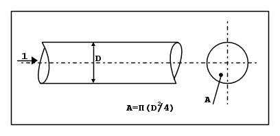

La portata di un fluido, rappresenta la quantità di fluido (Q) che attraversa una determinata sezione (A) di una tubazione nell'unità di tempo; considerando come fluido un liquido, un gas o vapore.
La portata può essere divisa in due categorie, di tipo volumetrica (Qv), o di massa, o peso (Qm).
La portata volumetrica
, vale :
, con A l'area della sezione di passaggio in (
) e con V la velocità media di efflusso del fluido in (
). Le sue unità di misura sono
