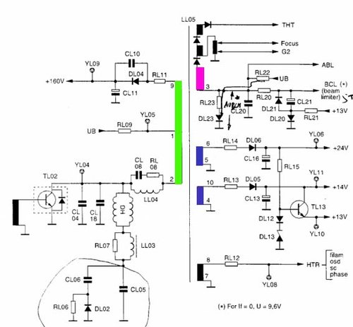

[87] Re: TV Thomson: alimentatore non funziona
Messaggioda Foto UtenteAccDel » 14 mar 2017, 12:49
Per il momento non riscontro nessuna carica sullo schermo della tv, quindi procederei con la verifica della tensione di pilotaggio sul primario quali reofori dovrei verificare?
Foto UtenteAccDel
33 2 5
Messaggi: 273
Iscritto il: 13 feb 2017, 21:40
[88] Re: TV Thomson: alimentatore non funziona
Messaggioda Foto Utentestefanob70 » 14 mar 2017, 13:06
ok.
ti allego nuovamente lo schema con i relativi colori:
lato secondario colore viola:
-punto di misura UB su RL22 tensione teorica 130V
-lato primario colore verde:
-punto di misura YL04 con oscilloscopio
senza oscilloscopio:
punto di misura YL09 gnd tensione teorica 160V
ƎlectroYou
14,1k 5 11 13
Messaggi: 3190
Località: Roma
[89] Re: TV Thomson: alimentatore non funziona
Messaggioda Foto UtenteAccDel » 14 mar 2017, 15:15
Praticamente la situazione è la seguente:
- sul reoforo R22 misuro circa 119V
- nel punto YL09 misuro circa 118V
Nel post 78 avevo notato un abbassamento di tensione proprio nel punto YL09, dovuto al fatto che non riesco ad accendere col telecomando la tv, ma quando riuscivo a accenderla col telecomando riscontravo una tensione di circa 170V..
Foto UtenteAccDel
33 2 5
Messaggi: 273
[90] Re: TV Thomson: alimentatore non funziona
Messaggioda Foto Utentestefanob70 » 14 mar 2017, 20:56
non ho capito se il tv e' acceso?
