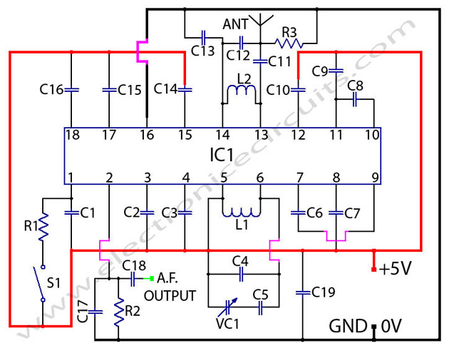

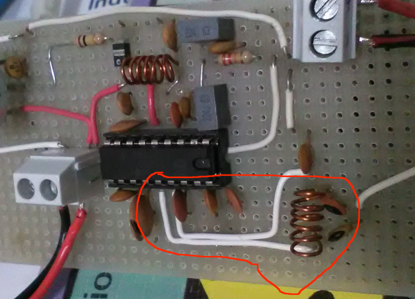

Grazie Ragazzi…sapevo di aver combinato un gran casino..perché qualsiasi guida in rete decanta la semplicità del progetto...e a quanto pare...visto che non ho le competenze necessarie...in pratica sono una pippa
seguiro i vostri consigli e proverò a ridisegnare su PCB l'intero progetto, facendo attenzione a mettere direttamente sul piedino 5 e 6 la bobina di sintonia e cercando di non fare collegamenti cerchiati anche se la vedo dura possa riuscirci anche perché di per se tutta la parte della sintonia e dell'accordo d'antenna è un collegamento cerchiato…
per evitare capacità e induttanze parassite su PCB quali accortezze devo usare ?
Gammaci il bb105 controllando come da tuo suggerimento è messo bene…riguardo all'IC come posso controllare se è ITO ?
PS: se al posto della sintonia tramite condensatore variabile nel progetto che mi avete passato
http://www.electronicecircuits.com/elec ... er-circuit
volessi usare il bb105 quali accortezze dovrei usare...tipo calcolare la resistenza...etc etc

I collegamenti "cerchiati in rosso" nella figura che ti ho postato erano per farti capire il problema nel tuo montaggio millefori. Non serve uno stampato basta che riposizioni la bobina il più vicino possibile all'integrato eliminando i fili bianchi, tutto lì.
SE vuoi usare un condensatore variabile lo puoi certamente fare, non te lo consiglierei per il momento, lascia pure il varicap che deve funzionare anche così. Non serve nessun calcolo, la resistenza da 100k serve a portare la tensione al varicap disaccoppiandola dal circuito risonante.
Quello che io farei - alzerei la tensione di alimentazione a 9V (il massimo per quell'integrato) - in maniera da aver più segnale e da avere anche una escursione maggiore di capacità e quindi una gamma di frequenze ricevibili più ampia.
- Per misurare il TDA e capire se è buono temo servano strumenti adatti - nel tuo caso puoi solo cambiarlo con uno nuovo - solitamente si inietta un segnale in banda, es 100MHz, e si rileva la presenza della IF a 70 kHz. L'oscillatore locale si può controllare con un frequenzimetro o analizzatote di spettro. Lascia perdere.

proverò a fare questa modifica stasera e Vi faccio sapere...quindi pensi che più o meno (capisco che piu o meno non è una condizione giusta in questo campo) tutto il resto possa andare bene o è tutto da buttare ? ad esempio visto che i piedini 1,3,4,8,12,15,17,18 e 11
sono tutti collegati al Vcc posso tutti raggrupparli in un'unica saldatura ?
riguardo al condensatore variabile intendevo applicare al seguente progetto un varicap bb105 al posto del variabile
NO
Non sono collegati tutti al Vcc, per essere precisi nessuno di essi lo è, l'altro lato dei condensatori è connesso a Vcc e li puoi (devi) fare una "unica saldatura", meglio detto, una unica "isola" che necessariamente deve girare attorno all'integrato.
Puoi prendere come ispirazione uno dei tanti PCB per quel ricevitore e "imitarlo" con basetta forata + fili
