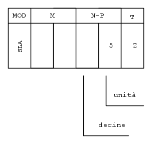

Non mi torna la tua configurazione.
Verifica che sià come questa
Si è così, a parte il 5 che è spostato di un posta a sinistra rispetto l'immagine

Messaggioda Foto Utentegabrisav » 18 mar 2017, 19:27
[/quote]
Ale[/quote]
Allora è un problema di configurazione sbagliata in N-P
A destra vanno inserite le unità e a sinistra le decine
Il tuo è configurato come posto interno n 50
Configuralo coma da schema che ho allegato

Messaggioda Foto Utenteale0703 » 18 mar 2017, 21:15
Quando mi hanno configurato il videocitofono, potrei sbagliarmi ma mi sembrava aver sentito che mi fosse stato assegnato il 15...
Comunque il videocitofono è configurato con il 5 nel terzo spazio. Il primo è JMP poi uno vuoto poi 5 poi gli altri vuoti. Il relè invece ha SLV sul primo poi due spazi vuoti poi 5 sul quarto e 2 su T
Ale

Messaggioda Foto Utentegabrisav » 18 mar 2017, 22:36
Hai provato come dallo schema che ho postato ?

Messaggioda Foto Utenteale0703 » 18 mar 2017, 22:44
Ho provato a spostare di un posto il configuratore sul relè di un posto a sinistra per essere uguale al videocitofono (che funziona) ma non è successo niente. Comunque ora non posso provare perché non sono a casa.
Domani faccio le foto e le posto qui poi faccio la prova ancora

Messaggioda Foto Utentegabrisav » 18 mar 2017, 23:19
La prova la devi fare sul relè, se il citofono funziona non toccarlo

Messaggioda Foto Utenteale0703 » 19 mar 2017, 20:06
Ciao a tutti
Sono riuscito a far funzionare l'impianto :D
Ma andiamo con ordine. Prima ho verificato che ci fossero i 27 Vcc e poi ho provato a fare il ponticello e il relè è scattato. :ok:
Quindi ci doveva essere un errore nella configurazione ed infatti...
Immagine
Immagine
c'era discordanza tra videocitofono e relè... ?%
Immagine
Così ho scollegato il videocitofono e il relè, ho spostato di una posizione il configuratore sul relè inserendolo un posto più a destra affiancato a quello in T e, dopo aver ricollegato il tutto, ho fatto le prove con esito positivo. :ok: :ok: :ok:
Quindi era sbagliata la configurazione e mancava il configuratore su T. ?% ?%
