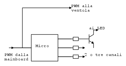

Salve a tutti, e grazie per avermi abilitato nel forum !
Mi è stata regalata una striscia LED RGB da 6 LED, che era avanzata ad un mio amico: non c'è il controller né l'alimentatore, quindi non posso controllare i colori se non con metodi fatti in casa (qualche saldatura e interruttore).
Il case del PC ha la finestra laterale, quindi i LED sono un'aggiunta interessante, ma vorrei fossero più utili che piacevoli alla vista: avevo in mente di tagliare a metà la striscia, e far si che una cambiasse colore in base alla temperatura del processore e l'altra in base a quella della scheda grafica.
Il progetto iniziale è molto semplice (iniziale, perché ce ne sarebbe un altro che farò in futuro usando un arduino): la striscia LED ha 4 contatti, uno per il + e 3 (ground) per ogni colore (rosso, verde, blu), collegando il + direttamente all'alimentazione e il - del rosso e del blu ad un transistor (NPN per il rosso, e PNP per il blu), collegato a sua volta alle ventole di processore e scheda grafica, è teoricamente possibile far sì che, quando la temperatura è bassa, i LED si illuminano di blu, mentre all'aumentare il blu svanisce gradualmente e compare il rosso.
Va detto che sono un novizio dell'elettronica, anche se già a 14 anni mi dilettavo nell'accendere led e bruciare qualche motorino elettrico :D
Chiedo scusa se non ho uno schema come si deve, ma usando le mie dubbie doti su paint sono venuto fuori con questo, che spero sia utile per far capire meglio cosa vorrei fare:
http://i66.tinypic.com/dcuaz9.png
Lo schema è in inglese, perché ho pubblicato una discussione su altri forum (appunto, inglesi) su cui però non ho ricevuto molto aiuto, forse perché non trattavano di elettronica bensì di computer.
Funziona così: la ventola del processore (o della scheda grafica) aumenta velocità in base alla temperatura dello stesso, e la velocità viene controllata da un cavo che trasmette un segnale PWM. Collegando il PWM alla base del transistor, è possibile controllare l'intensità del colore assegnato a quel transistor.
T1 e T3 sono NPN: all'aumentare della temperatura, aumenta la luminosità del colore rosso (e viceversa); T2 e T4 sono PNP: all'aumentare della temperatura, diminuisce la temperatura del colore blu (e viceversa).

[6] Re: Progetto PC: colore striscia LED RGB in base alla temper
Messaggioda Foto UtenteBrianz » 26 mar 2017, 12:47
Il problema è che non stiamo parlando di "uno schema", dato che quello al link indicato è tutto fuorchè uno schema elettrico, e, inoltre, su come funzionino le tante cose nominate, ci sono solo idee vaghe.
(Non) Funziona così: la ventola del processore (o della scheda grafica) aumenta velocità in base alla temperatura dello stesso,
La ventola comune nel PC è un componente "passivo", che varia la velocità in base al segnale che arriva dalla m/b dove la temperatura della cpu viene elaborata e origina la variazione del PWM. Il segnale arriva dalla m/b, non dalla ventola!
E la temperatura della cpu arriva dal sensore interno alla cpu, non da ntc esterne.
Non è secondario il presentare un pensiero chiaro: un "cavo" non controlla, un cavo trasferisce un segnale elettrico.
Sicuramente sì, ma il segnale PWM ad una ventola è unico, non si suddivide in rami differentemente proporzionali alla temperatura. Quindi non si può controllare l'intensità del colore assegnato a questo o quel transistor che dipendono dallo stesso PWM!
Occorre introdurre un "condizionamento" tra il segnale PWM e i transistor che comandano i colori separatamente.
Magari BrunoValente o altri, col loro background, lo potranno fare in analogico e chapeau. Io, che analogico sono molto marginalmente, ci metto in mezzo un micro.
Quindi:
- si può fare, ma non certo come dal link
- non è utile comperare oggetti (se non quanto indispensabile ad un generico mini laboratorio) se non si hanno prima le idee chiare di cosa si voglia fare
- non è una realizzazione né semplice né immediata. Fattibile, come quasi tutto, ma sfortunatamente non alla portata di un principiante, a meno di avere qualcuno che fornisca la cosa pronta.
Nel senso che ci arrivi benissimo anche tu, ma non immediatamente, bensì solo dopo avere "digerito" tutto quanto necessario, che non è pochissimo.
