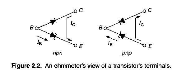

Per semplicità, puoi immaginare il BJT in questo modo (tratto dal testo di Horowitz-Hill):
Foto Utenterugweri
5.948 2 8 13
Messaggi: 1366
[10] Re: Circuito per Piccoli Segnali
Messaggioda Foto Utentemarcot1004 » 27 mar 2017, 21:40
rugweri ha scritto:La giunzione base-collettore è polarizzata inversamente.
Però scusa possiamo adottare il modello semplificato quando si trova in zona attiva e quindi BC è polarizzata inversamente però il generatore di corrente controllata mica presenta impedenza infinita... sbaglio? #-o
