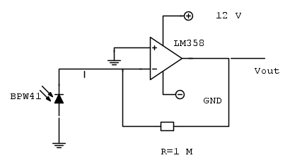

salve, spiego il mio problema in breve:
volevo realizzare una barriera ad infrarossi con materiale di recupero e che avevo in casa;
tra le specifiche veniva richiesto una distanza dell' ordine dei 60-70 cm tra trasmettitore e ricevitore;
avevo pertanto dato un occhiata al sito ed avevo preso spunto da altre esperienze; ad esempio questo topic
viewtopic.php?t=9578
lato trasmettitore:
- pensavo ad un diodo ILED del tipo TSAL 6200 da far funzionare in alternata: la soluzione prevede un NE555 ed un BJT che pilota il diodo attraverso un' opportuna resistenza di limitazione: avevo scelto una frequenza di pilotaggio dell' ordine dei kHz (1,3 kHz) e fin qui non ho avuto problemi;
lato ricevitore:
- avevo pensato alla classica configurazione con un AO che funziona da convertitore I/V e fotodiodo BPW41 polarizzato inversamente;
- eventualmente volevo in uscita filtrare il segnale (filtro passa banda a banda stretta) e infine raddrizzare
-in conclusione volevo confrontare con un comparatore ad anello aperto in modo da avere un segnale alto o basso
l' esperienza nel suo complesso è andata bene: l' unica cosa che mi lascia perplesso è il comportamento del primo stadio ricevitore:
mi spiego meglio:
-attraverso un oscilloscopio sono riuscito effettivamente a riscontrare il segnale in uscita dal fotodiodo e aveva la stessa frequenza e lo stesso Duty cycle di quello trasmesso ;
- la cosa che mi ha lasciato un po' perplesso è la presenza di una forte componente continua nel segnale in uscita;
analizzando il comportamento teorico del fotodiodo, questo dovrebbe produrre una corrente (dell' ordine dei uA) se illuminato, mentre non dovrebbe produrre corrente se vi è un ostacolo nella barriera (in realtà dovrebbe essere presente una corrente dell' ordine dei nA)
mi aspettavo un segnale del tipo alternato basso (qualche mV)-alto (dell' ordine dei V);
qualcuno potrebbe darmi qualche spiegazione?

Questa è una soluzione (se è possibile)
Altrimenti, considerando che la luce solare produce una componente continua, occorre sottrarre la componente continua ed amplificare solo gli impulsi che produce il trasmettitore.
Se vuoi provare questo semplice schema ...
Occhio se ci sono sorgenti di illuminazione artificiale, con i led e le fluorescenti compatte (che lavorano con modulazioni PWM) anche la luce ambientale diventa impulsiva ... e son dolori.

ho avuto tempo di effettuare le misure: effettivamente ho riscontrato come le componenti della luce possano influenzare la misura della tensionen in uscita dal mio convertitore I/V.
in particolare:
- quando non provo a coprire il fotodiodo, la componente continua misurata è pari a circa 7 V con una tensione picco picco che vale circa 1,5 V
(trasmettitore e ricevitore sono ad una distanza di circa 90 cm):
- quando provo a coprire il fotodiodo (o meglio la sua parte laterale e superiore) la componente continua misurata è pari a circa 4 V con una tensione picco picco che vale circa 1,5 V
(trasmettitore e ricevitore sono ad una distanza di circa 90 cm).
da questa differenza della compenente continua (che poi posso eliminare con un filtro passa banda a banda stretta) dipenderà una parte del circuito per il condizionamento del segnale.
esiste un modo per poter migliorare le prestazioni del circuito?

Nei telecomandi a infrarossi si usa un ricevitore tipo TSOP a 3 piedini integrato, ciò a mio parere lascia intendere che occorre una tecnologia abbastanza delicata, perché non usi anche tu il TSOP e ti dedichi invece ad accordare la parte trasmittente e poi a gestire il segnale proveniente dal TSOP?
Comunque se il problema fosse solo quello di eliminare la componente continua basterebbe una capacità serie.
