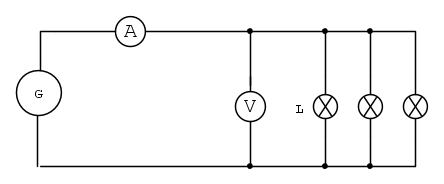

Che cosa sono gli ampere...
Un apparecchio utilizzatore di energia elettrica, che può essere un motore, una lampadina, una stufa, ecc. Anche in questo caso le grandezze da considerare sono due: la tensione e l’intensità di corrente. La tensione o differenza di potenziale (brevemente d.d.p.) ai poli della macchina si misura in volt (dal nome del fisico Alessandro Volta); questi sono indicati col simbolo V. La tensione si misura per mezzo di uno strumento, detto voltmetro. La quantità di elettricità che passa in un conduttore viene misurata in coulomb (dal nome del fisico francese Carlo Agostino Coulomb), il cui simbolo è C, e che rappresenta pertanto l’unità di quantità elettrica. L’intensità della corrente, ossia la quantità di elettricità che passa in un conduttore in ogni minuto secondo, è misurata in ampere (dal nome del fisico francese Andrea Maria Ampère). L’ampere è l’intensità della corrente, che trasporta un coulomb al secondo; esso si rappresenta col simbolo A. Una corrente di 20 A trasporta 20 C al secondo. Dicessi poi ampere-ora o amperora (Ah) la quantità di elettricità trasportata in un’ora dalla corrente di un ampere. Poiché in un’ora vi sono 3600 secondi, un amperora è eguale a 3600 coulomb. In generale se si indica con I l’intensità della corrente (in ampere) e con t il tempo (in secondi), la quantità di elettricità Q trasportata in detto tempo (in coulomb) è data da: Q = I t da cui si ricava I = Q/t.
Per es. si voglia calcolare la quantità di elettricità che passa in due ore di una corrente costante dell'intensità di 4 ampere. Applicando la formula precedente si ha: (essendo t = 2h = 7200”) Q = 4 x 7200 = 28800 coulomb.
In amperora si avrebbe invece: Q = 4A x 2 = 8 Ah.
L’intensità della corrente si misura con strumenti, detti amperometri, che devono essere inseriti nella linea elettrica, in serie al carico.
