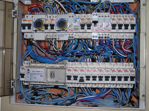

Messaggioda Foto Utenteelettro » 3 apr 2017, 10:58
Non so se la predetta foto è mai stata postata, ma questa soluzione di cablaggio, anzi..dirtei di derivazione è singolare...Norma e prescrizioni a parte un po di "razio" è utile... O_/

Messaggioda Foto Utenteelettro » 3 apr 2017, 10:59
Notae il Generale con le sue derivazioni in uscita...paiono quasi troppi quei cavi, come se fossero stati decurtati dei trfoli per starci comunque..

Messaggioda Foto Utenteattilio » 3 apr 2017, 11:30
più che altro noto una ventina di circuiti e non si vede nemmeno un differenziale

Messaggioda Foto UtenteWALTERmwp » 3 apr 2017, 16:06
attilio ha scritto:(...) e non si vede nemmeno un differenziale
ma è quello che fa la differenza !
Comunque non mi pare nemmeno così male, c'è in giro di peggio; non che una realizzazione più precaria sia una giustificazione ma una saturazione può avere più spiegazioni anche se non sempre supportate da giustificazioni.
Poi, certo, non sarebbe proprio "elegante" andare a tagliare i fili di ogni singolo cavetto per farceli entrare nel morsetto.

Messaggioda Foto Utenteattilio » 3 apr 2017, 16:12
quando da un interruttore modulare si devono derivare molti circuiti (come nel caso in foto) esistono apposite morsettiere di distribuzione
ora non ricordo ma credo che si parta dai 4-6 moduli din...
...in questo caso dovevano scegliere tra la morsettiera e l'alimentatore citofonico
comunque concordo, niente di che, ordinaria amministrazione, se ne vedono tanti così

Messaggioda Foto Utenteelettro » 3 apr 2017, 18:46
Bravo Attilio, io mi ero preso dai miei soliti "cavi"...non vedo differenziali...

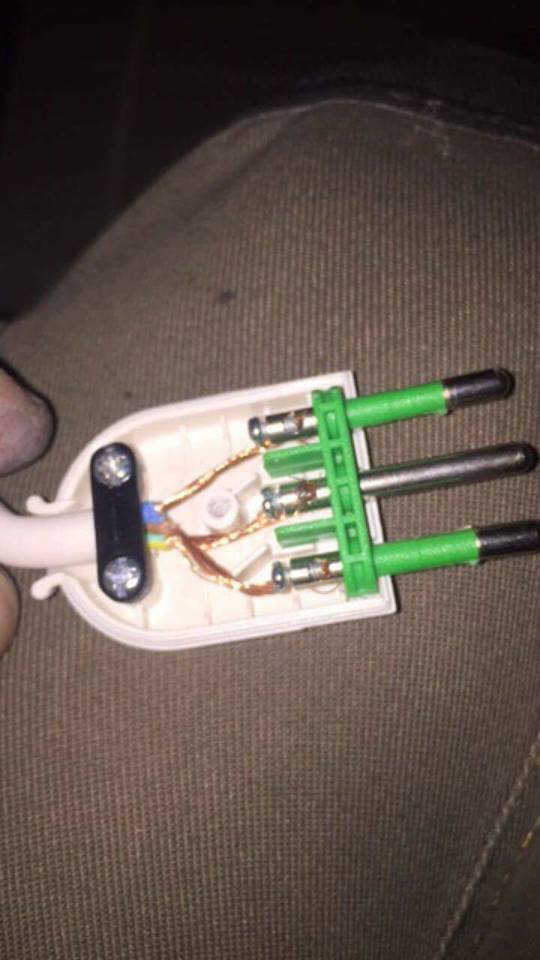

[1400] Re: Ambratheryou
Messaggioda Foto UtentePaoloLiutaio » 15 giu 2017, 18:09
Trovata su Facebook, spero non sia repost o vecchia...
