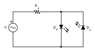

Messaggioda Foto Utentedadduni » 6 apr 2017, 18:56
generatore, resistenza e diodi in antiparallelo

[22] Re: circuito con diodi
Messaggioda Foto UtentePietroBaima » 6 apr 2017, 20:18
Alliura...
  1. Gli schemi qui si fanno usando FidoCADJ, trovi tutte le info su questo sito.
  2. Lo schema che devi costruire per far lampeggiare i due LED alternativamente è questo, che funziona finché la frequenza del generatore non è troppo alta (poi li vedi accesi entrambi poiché non siamo più in grado di seguire i lampeggi e ne vediamo il valore medio)
  3. Per calcolare il valore della resistenza da inserire nel circuito devi usare la legge di Ohm, cioè:
    R=\frac{V-V_D}{I_D}
    dove:
    R è la resistenza che vuoi trovare
    V è il valore massimo della tensione data dal generatore
    V_D è la tensione diretta del diodo, è un parametro che si assume per comodità, che dipende dal colore del LED che utilizzi. Per esempio per un LED rosso old fashion è circa 1.6 V
    I_D è la corrente massima che vuoi che circoli nel LED quando il generatore eroga la massima tensione. Dipende dal diodo e dalla luminosità che vuoi ottenere. Per esempio per un LED rosso old fashion puoi porre 25 mA.
  4. Quando calcoli la resistenza ti verrà un valore che non troverai mai sulle scale di resistenze standard. Il progetto non è per nulla critico, quindi prendi la resistenza più vicina per valore. Per i valori che ti ho dato di esempio una resistenza da 1/4 W di potenza massima sopportabile va benone. Altresì una resistenza al 5% o anche al 10% di tolleranza non crea alcun problema.
Se li metti in serie, invece di lampeggiare alternativamente, lampeggeranno in sincrono.
Ciao,
Pietro.
PS: prima ti prendevo in giro scherzosamente. Non vuol dire niente che puoi scegliere i componenti a caso.
In genere decidi una tensione di alimentazione (o prendi quella che hai a disposizione, per esempio 12 V 10 Hz) e il LED (quindi corrente massima e tensione diretta) e poi fai il conto.
PS2: for interested fellas: \text{j}^\text{j}=\left(\text{e}^{\text{j}\frac{\pi}{2}} \right)^\text{j}=\text{e}^{-\frac{\pi}{2}} \approx 0.208
PS3: per le altre soluzioni di PS2 apriamo un thread a parte. :mrgreen:

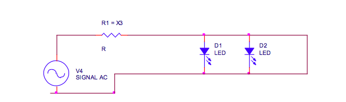

Messaggioda Foto Utentesignfra » 6 apr 2017, 21:27
scusate l'ignoranza in questo circuito come trova la il valore della resistenza affinché la corrente e 20mA?

[24] Re: circuito con diodi
Messaggioda Foto Utentedadduni » 6 apr 2017, 22:36
\frac{V_{alimentazione}-2V_{diodo}}{0.02}

[25] Re: circuito con diodi
Messaggioda Foto Utentesignfra » 7 apr 2017, 12:58
perché diviso 0.02?

[26] Re: circuito con diodi
Messaggioda Foto Utentesignfra » 7 apr 2017, 12:59
in questo caso quanto vale la resistenza?

[27] Re: circuito con diodi
Messaggioda Foto Utentelucaking » 7 apr 2017, 13:39
0,02 A = 20 mA
Scusa se mi permetto, ma secondo me dovresti chiarirti un poco i concetti fondamentali.
Per quanto riguarda i led ti consiglio la lettura di questo e questo.
Per quanto riguarda i circuiti serie o parallelo qualunque testo base di elettrotecnica.
Foto Utentelucaking
1.651 4 5 8
Messaggi: 1445
[28] Re: circuito con diodi
Messaggioda Foto Utentelucaking » 7 apr 2017, 13:48
Non è che non ti voglia rispondere, ma Foto UtentePietroBaima qui sopra ti ha spegato a grandi linee come calcolare la resitenza per limitare la corrente in un led, e se avessi letto la sua risposta avresti capito che "quanto vale la resistenza" dipende anche dalla tensione di alimentazione e dal tipo di led che usi.

[29] Re: circuito con diodi
Messaggioda Foto UtenteBrianz » 7 apr 2017, 18:00
Nello schema [26] la resistenza non ha alcuna relazione con i diodi, che sono cortocircuitati. Metti il valore che vuoi entro le possibilità del generatore....
Porrei un problema: PietroBaima si impegnato a scrivere una spiegazione chiara e sufficientemente elementare. Ha pure disegnato lo schema corretto in Fidocad.
Il risultato di questo lavoro è [23], [25],[26].
Come solito, esistono solo due possibilità:
1.- o signfra non ha le minime cognizioni di base per affrontare neppure un circuito elettrico super semplice, quindi è inutile insistere con le spiegazioni
2. - o si tratta di hoax
In entrambi i casi , a mio parere, vi sembra che ci siano ragioni per proseguire questa "discussione"?
