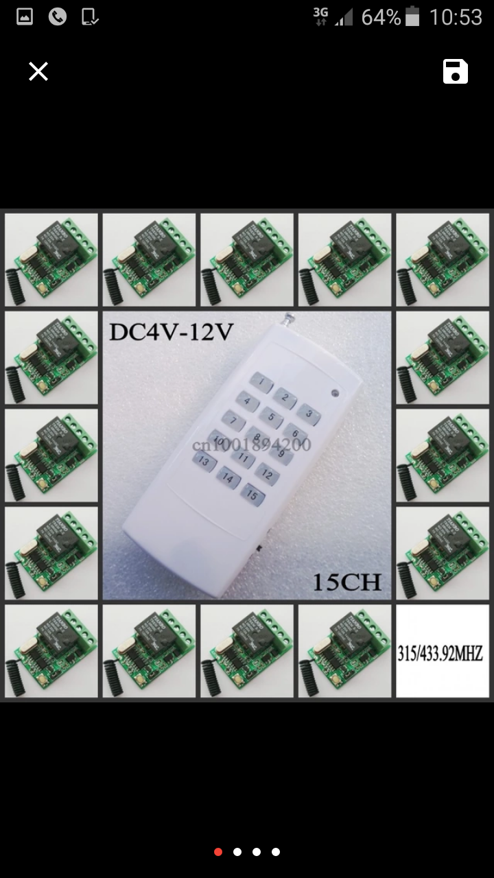

Salve ragazzi volevo chiedervi l'esistenza di un trasmettitore più canali radio con ingressi nc-no,
Cerco di spiegarmi meglio allegando una foto vorrei comandare i ricevitori al posto del telecomando con una scheda relè oppure plc da insetire in un quadro elettrico....
Grazie :roll:

Ciao @dario4690, qualcosa s'intuisce ma si capisce poco.
Spiegati meglio senza risparmiare sulla tastiera, chiarisci prima la tua esigenza così qualcuno magari riesce a dare un suggerimento.

Si tratta di un quadro per il controllo dell'irrigazione in campo agricolo un plc controlla il processo di irrigazione nei vari appezzamenti coltivati, dici sono installate delle elettrovalvole alimentate ad energia solare che aprono/chiudno il flusso di acqua, il sistema deve semplicemente comandare queste, vorrei farlo via radio perché non posso stendere cavo nei campi oltretutto la cultura ogni anno di sposta, ecco perché mi ero focalizzati su questo sistema economico spero pure efficacie.
Spero di essere stato chiaro adesso :D

Non ti so aiutare direttamente.
Ti pongo alcune domande per chiarimenti:
-Quale è la distanza (portata) del telecomando: 10m ?, 100m ?, 1 km ?
-Il telecomando è unidirezionale o bidirezionale ? (Comandi solo, o vuoi avere la conferma che il comando è stato eseguito ?)
- che sicurezza vuoi che il comando sia eseguito ? 90% (se non funziona ritento), 99%, 999%
Le elettrovalvole sono del tipo a ritenuta (latch) ossia non assorbono corrente dopo il comando on off ?
Il titolo dovrebbe venire corretto in " comandi via radio a un PLC" ??
Un GSM andrebbe bene o è troppo costoso o è sprecato?

Ciao Marco, la portata potrebbe variare dai 200/300 Metri in campo aperto, poi vorrei correggere non sono elettrovalvole ma valvole Rain allego una foto sono dotate di un piccolo motorino che apre/chiude.
Con il GSM già controllo il quadro principale (attiva/disattiva pompa pozzo, stato irrigazione, blocco termico)
Il comando via radio non arriva al plc perché il plc non riceve comandi radio ma impulsi dalla scheda ricevente/trasmittente. :D

300 metri in campo aperto magari anche con antenna in vista (no ostacoli in mezzo) non mi sembra un collegamento difficile da realizzare anche con un modulo radio comune. Il problema, come già chiesto, è cosa hai a disposizione. Se il comando alla valvola può arrivare in qualsiasi momento devi tenere il ricevitore radio sempre acceso ma questo vuol dire consumare. Si può fare ?
Sarebbe interssante sapere cosa sono le valvole rain e come si alimentano. E' un impianto fisso o mobile ?
Dario perdi due minuti a scrivere i dettagli di quello che solo tu hai in testa vedrai che i consigli non tarderanno ad arrivare.

"Rain" è il nome dell'azienda produttrice, sono elettro-valvole per irrigazione da giardino con corpo in plastica ed alimentazione a bassa tensione. Niente di straordinario.
Sulla portata dei 300 metri, forse serve più di un telecomando. Esistono Radiocomandi Industriali che certamente soddisferebbero l'applicazione, il costo sarà elevato rispetto ad un faidate ... da valutare.
