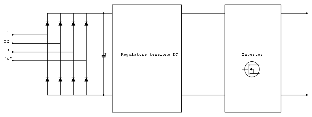

Se si fosse disposti a spendere sarebbe opportuno creare un sistema non per lo scambio delle connessioni, ma per la stabilizzazione della tensione e frequenza di linea. Ponendo a protezione di tutto anche degli scaricatori per proteggere dalle sovratensioni.
Un idea che mi è balzata alla mente è questa, dove la tensione sul Bus DC è sqrt(2)*VLL indipendentemente dalla connessione delle fasi in ingresso, a patto ne siano presenti almeno 2.
Il regolatore sul Bus DC (magari Buck-Boost) va a stabilizzare quelle fluttuazioni di tensione che tu descrivi.
Infine la tensione di uscita ha frequenza imposta dall'inverter.
Nel funzionamento normale il diodo sul neutro non entra mai in conduzione, ma nel caso in cui questo sia scambiato, egli sostituisce una delle tre gambe per le fasi.
Anche nel caso in cui la tensione di fase diventi "appesa", conseguentemente ad un interruzione del neutro il sistema opera correttamente, poiché sono prese a riferimento le concatenate.
in caso di mancanza fase, si può continuare ad operare, magri limitando il carico per non sovraccaricare le uniche due fasi attive.
Questa è la prima idea che mi è venuta, sicuramente dispendiosa, ma corredata da un buon sistema di controllo potrebbe dare buoni risultati.

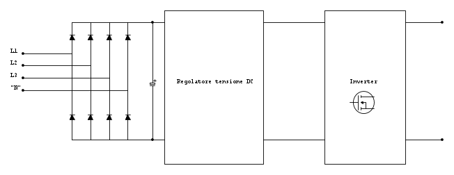

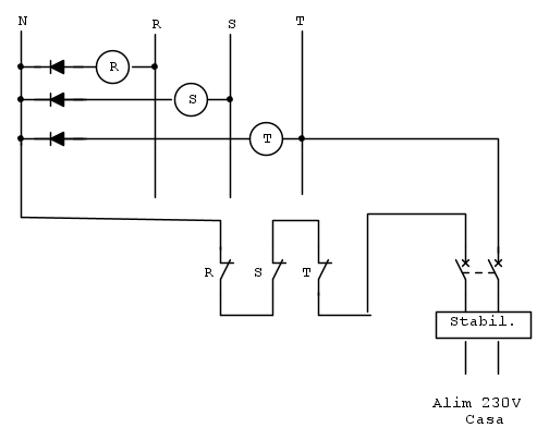

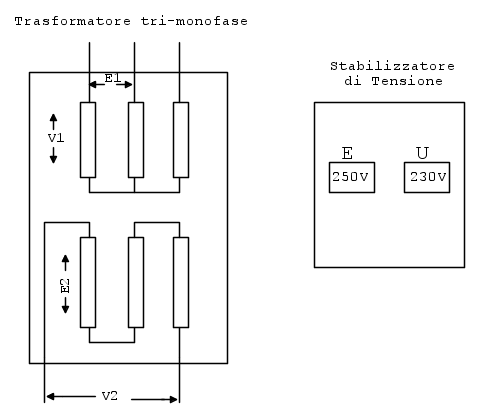

Vorrei proporre all’attenzione del forum - se è fattibile inserire un trasformatore trifase monofase + un stabilizzatore di tensione luce per la casa; per il problema di questo tread.
Ho pensato anche a questo schema: nel caso si invertissero le fasi, interruzione con il neutro ecc.

metto un trasformatore monofase che al primario prevede le due tensioni ed un relè voltmetrico
mi pare avesse detto che alle abitazioni arrivano i quattro fili, poi che delle tre fasi una a volte mancava e le altre due avevano valori abbastanza asimmetrici (anche se mi sembra fossero nei "limiti")
poi la storia del neutro che viene scambiato con uno degli altri tre fili... poi la foto che invece si vedono arrivare solo due fili... poi può essere che non ti arriva niente proprio!!! che ci fai col trasformatore?
