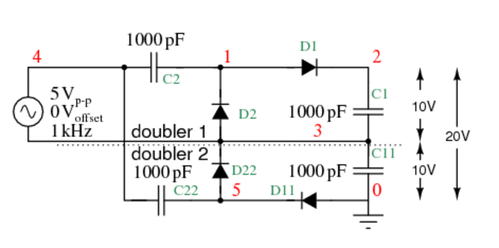

Messaggioda Foto UtenteKagliostro » 12 apr 2017, 23:18
@ gammaci
Credo (ma non son sicuro) di aver capito cosa intendi
una cosa così ?
Tra l'altro è molto meno complicata (resterebbe da vedere come prelevare la tensione per i filamenti)

[15] Re: Collegamento Trasformatori-Può funzionare o esplode tutt
Messaggioda Foto UtenteMariX » 12 apr 2017, 23:22
Si credo che Foto Utentegammaci abbia suggerito proprio lo schema che hai postato.

[16] Re: Collegamento Trasformatori-Può funzionare o esplode tutt
Messaggioda Foto Utentegammaci » 12 apr 2017, 23:34
:ok:
Attenzione bene alle fasi in ogni caso non succede nulla.
Se ti son pochi duplichi i 24 tanto restano sempre e comunque flottanti.

[18] Re: Collegamento Trasformatori-Può funzionare o esplode tutt
Messaggioda Foto Utentegammaci » 13 apr 2017, 1:00
Non proprio esattamente come nel primo, devi rinunciare ai negativi se duplichi onda intera. Se invece duplichi a semionda potresti anche ricavare i negativi.

Messaggioda Foto Utentegammaci » 13 apr 2017, 11:08
Kagliostro ha scritto: ho come l'impressione che ci sia qualcosa che non mi torna
ma non riesco a focalizzare bene ......
K
Immagino ... vedilo allora come un quadruplicatore il cui punto di ancoraggio a massa puo essere scelto nella maniera a te + utile.
Con riferimento allo schema sottostante - il classico canonico quadruplicatore che si vede nei libri di testo - ho semplicemente spostato l'ancoraggio a massa dal punto 0 al punto 3:
