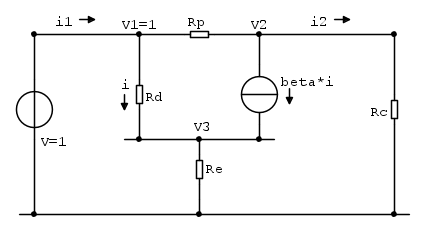

Avrò realizzato almeno 100 volte questo circuito:
ed ogni volta faccio mentalmente i calcoli più strani per trovare con approssimazioni successive la resistenza dinamica di ingresso, la resistenza dinamica di uscita e l'amplificazione di tensione.
Ma non ci sarà uno schema di calcolo più "deterministico" per arrivare ai risultati?
Possiamo fare la supposizione che la tensione di collettore sia circa la metà della tensione di alimentazione, lasciare indicato come variabile il "beta" del transistor, adoperare la curva standard per la resistenza dinamica base-emettitore, considerare nulla l'ammettenza dinamica di collettore, prendere Vbe=0,6V o anche zero e fare tranquillamente ogni altra ipotesi semplificativa che sia utile.
Per la verità con un po' di sforzo dovrei arrivarci anch'io, ma se qualcuno volesse aiutarmi..

[8] Re: Stadio preamplificatore a transistor
Messaggioda Foto UtenteEcoTan » 13 apr 2017, 14:41
Fissiamo la resistenza in serie al collettore Rc, la resistenza in serie all'emettitore Re e la tensione di alimentazione Va, poi supponendo che la tensione sul collettore sia Va/2 calcoliamo con considerazioni statiche la resistenza di polarizzazione di base Rp.
Poi calcoliamo in base alla nota curva la resistenza dinamica base-emettitore Rd.
Adesso passiamo al circuito equivalente dinamico della figura qui sopra.
La rete ha 3 nodi V1 V2 V3, imponiamo V1=1 (generatore di test) e calcoliamo V2 pari all'amplificazione di tensione a vuoto. Calcoliamo anche V3. Nei calcoli ho trascurato 1 rispetto a beta.
Mettendo l'uscita in corto cioè Rc=0 calcoliamo la corrente di uscita confondendola con la corrente di emettitore =V3/Re. La tensione di uscita a vuoto V2, calcolata prima, divisa per la corrente di uscita in corto non dà l'impedenza di uscita?
Noti V1 V2 V3 l'equazione del nodo 1 fornisce i1 da cui l'impedenza di entrata Zi=V1/i1=1/i1 (mumble... dipenderà anche dal carico esterno?)
Il programma sarebbe questo:
Rc = 2200
Re = 100
beta = 200
Va = 3.3
Rp = 2 * beta * (Va / 2 - .6) * Rc / Va
Rd = (2 * .026 * beta * Rc) / Va
CLS
PRINT "Rp="; Rp
PRINT "Rd="; Rd
aux = beta * beta * Re / (Rd + beta * Re) - beta
V2 = (Rd * Rc + Rp * Rc * aux) / (Rp * Rd + Rd * Rc)
i2 = beta / (Rd + beta * Re)
PRINT "V2/V1="; V2
PRINT "Zu="; V2 / i2
V3 = beta * Re / (Rd + beta * Re)
i1 = (1 - V3) / Rd + (1 - V2) / Rp
PRINT "Zi="; 1 / i1

Messaggioda Foto UtenteIanero » 13 apr 2017, 15:17
No ho capito perché fai tante assunzioni e supposizioni.
Hai disegnato lo schema, hai messo V1, ora calcola V1/I1 come un esercizio di elettrotecnica: quella è Rin.

Messaggioda Foto Utenterugweri » 13 apr 2017, 16:18
La butto lì velocemente, correggetemi per favore se sbaglio... trattandosi di un feedback negativo in corrente, il risultato non dovrebbe essere qualcosa tipo Z_{in} = R_{inol} \parallel \frac{R_{feedback}}{A + 1} = (R_e (\beta + 1) + r_{\pi}) \parallel \frac{R_p}{\beta + 1}?
EDIT: mi correggo: ho scritto il guadagno in corrente al posto di quello in tensione... correggo la formula:
Z_{in} = R_{inol} \parallel \frac{R_{feedback}}{A + 1} = (R_e (\beta + 1) + r_{\pi}) \parallel \frac{R_p}{-\frac{\beta R_C}{r_{\pi} + (\beta + 1)R_e} + 1}
