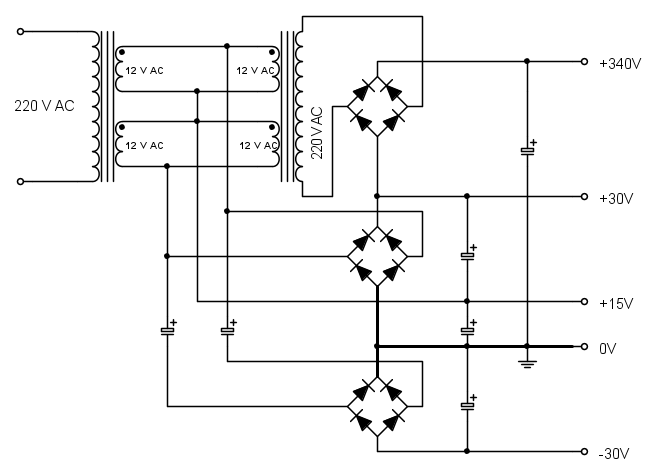

Kagliostro ha scritto:@ gammaci
Credo (ma non son sicuro) di aver capito cosa intendi
una cosa così ?
Tra l'altro è molto meno complicata (resterebbe da vedere come prelevare la tensione per i filamenti)
K

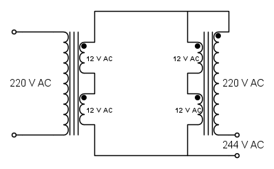

Nel tuo schema il secondario del secondo trasformatore (220) è invertito.
Se la tensione per i filamenti può essere flottante allora puoi ottenerla semplicemente raddrizzando a doppia semionda la tensione di uno qualsiasi degli avvolgimenti a 12V, meglio se del primo trasformatore.
Se invece serve che sia riferita al meno dell'anodica allora mi pare che non si possa fare utilizzando quello schema, a meno di non accontentarsi di raddrizzare a singola semionda, sia l'anodica che la tensione per i filamenti.
Altrimenti si potrebbe fare raddrizzando a doppia semionda le tensioni dei singoli avvolgimenti e collegando in serie le uscite dei vari ponti.
Con qualche ulteriore aggiunta si potrebbe anche ottenere la tensione negativa per il bias delle valvole più o meno così.
Spero di non aver fatto errori.

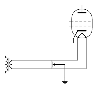

Credo che (era in un altro 3D valvolare :mrgreen: ) l'intenzione di Foto UtenteKagliostro fosse questa ... non ricordo sinceramente se erano 2A3 o 6L6:

Messaggioda Foto UtenteBrunoValente » 13 apr 2017, 12:04
Be', quella configurazione con il potenziometro bilanciatore necessita di un secondario dedicato ai filamenti e isolato dagli altri avvolgimenti...ma dal primo schema di Foto UtenteKagliostro mi era parso che volesse alimentarli in continua.

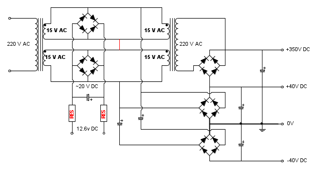

Messaggioda Foto UtenteKagliostro » 14 apr 2017, 10:33
@ Foto UtenteBrunoValente ed a tutti gli amici che stanno dando un loro contributo per aiutarmi
Eccomi qui, oggi la testa mi funziona meglio (non è che sia una Ferrari, ma di sicuro meglio di ieri :D )
Ho corretto i valori di tensione sullo schema
(cercando di ipotizzare quelli in uscita, per i quali ho visto che ti sei tenuto leggermente conservativo)
Se la tensione per i filamenti può essere flottante allora puoi ottenerla semplicemente raddrizzando a doppia semionda la tensione di uno qualsiasi degli avvolgimenti a 12 V ......
Cercando di mettere in pratica quanto suggerito da Bruno, solo con i ponti dei filamenti in parallelo anziché in serie (perché penso di usare valvole con filamento a max 12.6 V), per avere i filamenti flottanti e non riferiti a massa
Tra l'altro quel ponticello in rosso che unisce gli avvolgimenti secondari ........ ?% ?% abbiate pietà, proprio mi confonde e non lo capisco :oops: :oops:

Messaggioda Foto UtenteCarloCoriolano » 14 apr 2017, 10:46
Attenzione tra l'altro che il ponticello in rosso altera il modo di lavorare dei due ponti a diodi, ed otterrai in uscita una tensione di circa 45 V. Non so da dove ti nasca il valore che hai scritto di 12 V, ma non lo ottieni con nessuna delle tensioni in c.a. presenti in progetto.

Messaggioda Foto UtenteKagliostro » 14 apr 2017, 10:49
Effettivamente il ponticello è retaggio di una parte dello schema postato da Foto UtenteBrunoValente che porobabilmente nel suo schema aveva una ragion d'essere
se per 12 V intendi i 12.6 V, li otterrei con le due resistenze in serie al carico (quelle indicate come RES in rosso)

Messaggioda Foto UtenteCarloCoriolano » 14 apr 2017, 10:52
Ammettendo che io non conosco le catatteristiche del carico sul lato a 12,6 V, ti basta prelevare tensione da un solo ramo a 15 V, limitando la potenza dissipata, oppure, degli otto diodi su due ponti, toglierne quattro inutili.
