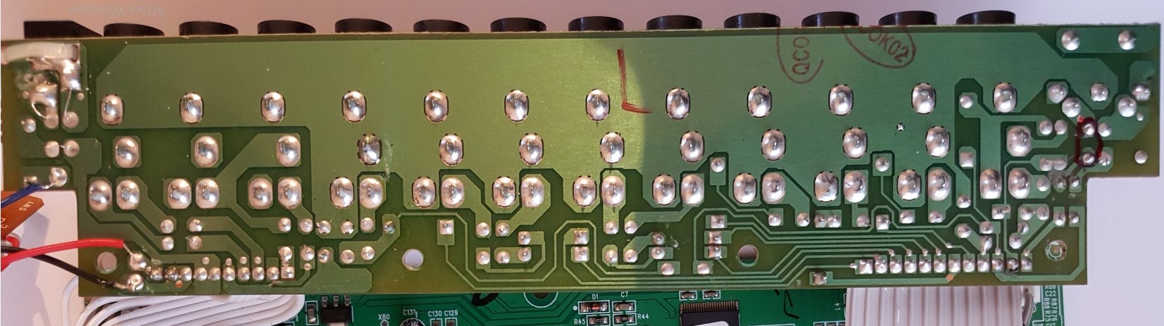

Vendono delle piattine già fatte con quei connettori.
Ho bisogno di altre info per capire se la cosa è fattibile.
1. Dammi un link a ebay o dove hai comprato la scheda madre, in modo che possa vederla e capire se ci sia della documentazione tecnica
2. Fai una foto vista sotto della basetta e pubblicala

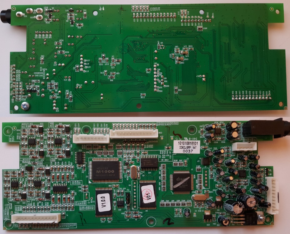

Non esiste documentazione perché è di un prodotto cinese.. Sono andato pure sul sito del produttore ma ovviamente non rilasciano nulla. Sull'inserzione c'era scritto solo che era del mio modello.
Per le foto no problem, te le faccio. Le allego.
PCB da replicare - sotto
Scheda madre - sopra e sotto

I componenti si trovano, ma c'è un piano di massa sotto i connettori.
Se lo replichi su una millefori poi ho paura che ronzi.
Comunque se proprio ci tieni potresti provare su una millefori. Ho realizzato dei piani di massa su millefori con un nastro che è "ramato" da una parte.
Devi copiare il PCB in modo pedissequo. Vediamo se Foto UtenteIsidoroKZ riesci a darci delle stime degli induttori, che però non mi sembrano particolarmente critici.
Da RS (rswww.com) dovresti trovare tutto.

Allora era come supponevo. Non è una cosa complicatissima. Il piano di massa sarebbe posizionato a sandwich tra le due facce del PCB, se ho capito bene. Mi spiegheresti meglio come devo replicarlo su una millefori? Immagino sia posizionato esternamente, per forza di cose.
Se evitassi di mettercelo sarebbe grave/pericoloso?
Grazie Pietro, sei davvero disponibile.

[17] Re: Aiuto per riconoscere componenti di un PCB
Messaggioda Foto UtentePietroBaima » 16 apr 2017, 22:53
Sarebbe meglio metterlo.
Inoltre quegli induttori e il filtro di modo comune mi fanno pensare che abbiano voluto progettare la scheda per avere una certa immunità EMC.
Non saprei dirti se togliendo il piano di massa andrebbe bene lo stesso. A naso tenderei a propendere per il no.
Comunque potresti provare a farla senza e se non va aggiungere un cartiglio di fili oppure il nastro di cui ti ho parlato. Ne fanno un tipo che è saldabile.
