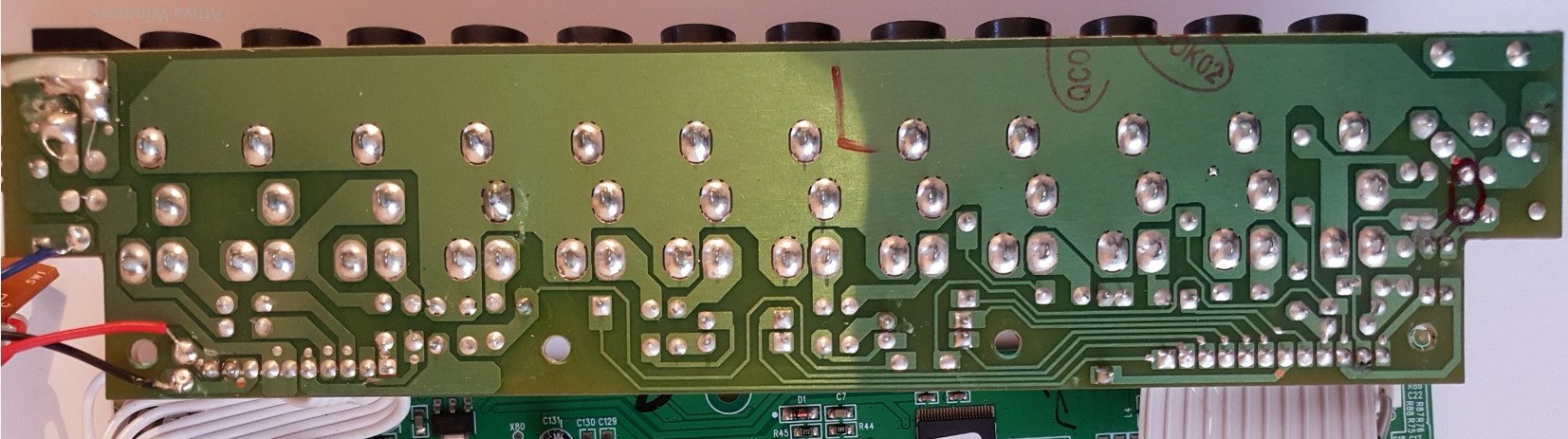

E il piano di massa non lo collego a nulla?
PS: ma come hai fatto a capire che ci fosse sul mio? :?:

[33] Re: Aiuto per riconoscere componenti di un PCB
Messaggioda Foto UtentePietroBaima » 17 apr 2017, 0:01
Il piano di massa lo colleghi... a massa.
Guarda la scheda sotto i connettori:

[34] Re: Aiuto per riconoscere componenti di un PCB
Messaggioda Foto UtenteDrumbass » 17 apr 2017, 0:03
Quindi sarebbe quella "pista gigante" che collega tutti i negativi dei vari jack. Non basta copiare il PCB che ho gia facendo le piste più uguali possibile?

[35] Re: Aiuto per riconoscere componenti di un PCB
Messaggioda Foto UtentePietroBaima » 17 apr 2017, 0:05
Certo che basta. Vedrai che non è così semplice come ti appare. Tutti i componenti devono quadrare, come dimensioni.
Comunque nel frattempo che fai un po' di prove acquisisci anche esperienza.

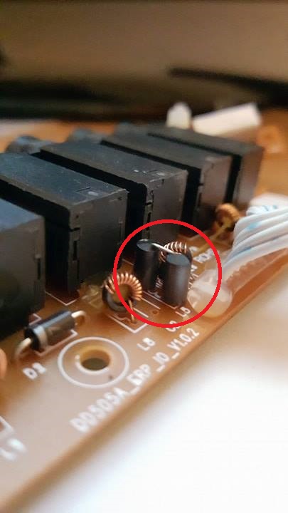

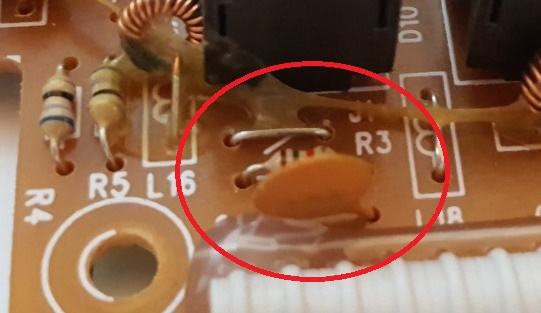

Solo un'ultima cosa: l'induttore che fa da filtro di modo comune, qual è? Ne vedo uno solo diverso dagli altri ed ha 2 fili avvolti invece di uno.
C'è anche questo, che non so cosa sia.

[37] Re: Aiuto per riconoscere componenti di un PCB
Messaggioda Foto UtentePietroBaima » 17 apr 2017, 0:19
Quello sembra essere un condensatore ceramico.
Leggendo sopra, dalla siglia non dovremmo avere problemi a riconoscerlo.
Il filtro lo trovi tutto a destra, vicino al jack di alimentazione. E' avvolto con due fili di colore diverso.

[38] Re: Aiuto per riconoscere componenti di un PCB
Messaggioda Foto UtenteDrumbass » 17 apr 2017, 0:21
Ok perfetto era proprio quello che dicevo.
Stavolta è veramente l'ultimo dubbio, cos'è questo/questi? Sul PCB c'è disegnato lo stesso simbolo che c'è disegnato sotto tutte le induttanze, ma non mi fido molto dei cinesi.
Foto UtenteDrumbass
4 2
Messaggi: 39
Iscritto il: 10 gen 2014, 14:59
[39] Re: Aiuto per riconoscere componenti di un PCB
Messaggioda Foto UtentePietroBaima » 17 apr 2017, 0:24
Sembra un'altra induttanza, magari puoi postare foto più dettagliate? Magari domani :D

[40] Re: Aiuto per riconoscere componenti di un PCB
Messaggioda Foto UtenteDrumbass » 17 apr 2017, 0:27
Sono solo due cilindri neri collegati fra loro sulla parte alta. Nient altro da fotografare :?
Domani semmai ti/vi faccio capire dove vanno a finire sulla parte posteriore.
