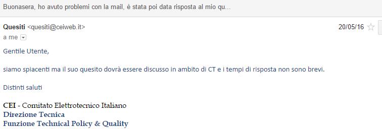

leggendo in altra discussione...
per chi ricordasse questa discussione:
http://www.electroyou.it/forum/viewtopic.php?f=3&t=63407&start=40
NON MI SONO DIMENTICATO DI RIPORTARE IL PARERE DEL CEI!!!...
è passato oltre un anno, ma a maggio 2016 mi hanno scritto che..
nel frattempo forse ci sono di mezzo due varianti
e menomale che era una domanda stupida!
iosolo35 ha scritto:spedivo delle mail al CEI
iosolo35 ha scritto:ma le risposte giungevano dopo parecchio tempo ed a volte erano evasive

Io ricordo che era citato che le giunzioni a nastro isolante delle connessioni tra conduttori erano non vietate, poiché rilevato che era ancora in uso tale pratica è stato riportato il citato diniego.
[quote"]ogni tanto torna fuori questa discussione[/quote]
non torna fuori niente...
non so se hai riletto le pagine precedenti, ma la curiosità era di avere chiarezza se col termine "connessione" il dattilografo del CT64 intendesse (come sembrerebbe) ANCHE le giunte fra conduttori, argomento su cui tu hai espresso fino alla nausea il tuo punto di vista e che condivido anche, ma ahimè alla fine nella dichiarazione di conformità per esempio, si scrive "seguita norma tecnica XY" e non "dal vangelo secondo **********"
non si tratta di essere cattivo (al più la tua è un'ipotesi alquanto realistica) più che altro sei fuori tema, non è quella la domanda fatta al CEI [al mio intervento #44]
esatto! qui sembra che invece le giunte siano state bandite a prescindere! anche se mi rifiuto di credere che ad oggi ci sia ancora chi usa questo sistema come "master"
