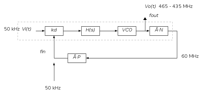

Ho un dubbio riguardo alla soluzione di un esercizio proposto dal professore.
Il testo dell'esercizio (con schema a seguire) è:
[testo del problema]
Si dispone di un PLL che sintetizza frequenze tra i 435 MHz ed i 465 MHz, con salti da 50 kHz.
Il divisore programmabile P funziona per frequenze di entrata fino ai 60 MHz, quindi si aggiunge un divisore fisso N.
Determinare le specifiche dei divisori P ed N.
[/testo del problema]
Successivamente, i calcoli fatti dal professore sono:
N = \frac{465\,\text{MHz}}{60\,\text{MHz}} = 7.75 \Rightarrow N = 8
successivamente per P:
\begin{aligned}
P_\text{max} = \frac{465\,\text{MHz}}{50\,\text{kHz}} = 9300\\
P_\text{min} = \frac{435\,\text{MHz}}{50\,\text{kHz}} = 8700\\
\end{aligned}
A me sembra evidente che i calcoli riportati non rispettano affatto le specifiche richieste.
Io invece, avrei risolto cosi:
mentre per P:
\begin{aligned}
P_\text{max} = \frac{(465\,\text{MHz})/N}{50\,\text{kHz}} = 1200\\
P_\text{min} = \frac{(435\,\text{MHz})/N}{50\,\text{kHz}} = 1122\\
\end{aligned}
mi sembra che questa sia una soluzione più coerente con quanto richiesto dal problema.
Sbaglio io, o la soluzione proposta dal professore non rispetta affatto le specifiche ? Altrimenti non capisco..
Ringrazio in anticipo.

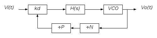

Messaggioda Foto Utentesimo85 » 17 apr 2017, 17:35
DirtyDeeds ha scritto:Nel testo da te riportato non c'è nessuna informazione sulla frequenza di ingresso, quindi non si può dire che lui stia considerando N = 1, a meno che non ci sia qualche dettaglio che non hai riportato.
Mi rendo conto di non aver capito nulla, ed il testo dell'esercizio è quello postato.
Questo è la situazione che immaginavo io:
Sono completamente fuori pista immagino. :?
Foto Utentesimo85
30,9k 7 12 13
Disattivato su sua richiesta
Messaggi: 9927
[7] Re: Dubbio con soluzione di esercizio con PLL
Messaggioda Foto UtenteDirtyDeeds » 17 apr 2017, 17:42
No, nella situazione da te immaginata avresti un passo pari a N\times 50\,\text{kHz}, cioè 400 kHz con N = 8. Ricorda che il fattore di moltiplicazione è NP.

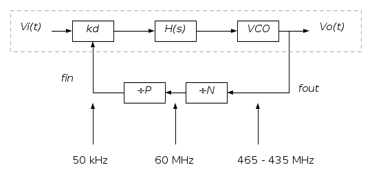

Messaggioda Foto UtenteIsidoroKZ » 17 apr 2017, 17:46
simo85 ha scritto:Sono completamente fuori pista immagino. :?
Vedila cosi`: suppondi di dover sintetizzare 60MHz a passi di 50kHz e di avere solo un VCO a frequenza piu` elevata. La soluzione potrebbe essere questa:
Nota che non ho cambiato nulla dello schema, l'ho solo ridisegnato!
In pratica consideri il divisore per N come parte del VCO. Cosi` sintetizzi 60MHz a passi di 50kHz. Ma se vai a vedere la frequenza del VCO "vero", vedi che la frequenza e` a 480MHz e si muove a passi di 400kHz.
[9] Re: Dubbio con soluzione di esercizio con PLL
Messaggioda Foto Utentesimo85 » 17 apr 2017, 18:58
IsidoroKZ ha scritto:suppondi di dover sintetizzare 60MHz a passi di 50kHz
Capito !
Ora mi quadra quando Foto UtenteDirtyDeeds scrive:
DirtyDeeds ha scritto:però attenzione che f_\text{in} non può essere 50 kHz, ma deve essere 50 kHz/N
Grazie !
