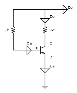

E_{c}=12V
R_{c}=220 \Omega
R_{b}=47 \Omega
\beta=100
V_{be}=0.7V
Determinare la zona di lavoro del Transistor.
Salve, dovrei ricavarmi tutte le correnti? io ho provato in questo modo:
R_{b}I_{b}=V_{be} +0
I_{b}=\frac{V_{be}}{R_{b}}
I_{c}=\beta I_{b}
I_{e}=I_{b}+I_{c}

E_{C} = R_BI_B+V_{BE}

Ianero ha scritto:E_{C} = R_BI_B+V_{BE}
come ci sei arrivato?

Legge di Kirchhoff alla maglia composta da generatore-resistenza di base-giunzione BE del BJT.

Ianero ha scritto:Legge di Kirchhoff alla maglia composta da generatore-resistenza di base-giunzione BE del BJT.
poi Determinare la zona di lavoro del Transistor cosa significa?
cosa dovrei trovarmi solo le correnti? oppure anche le V_{cb}, V_{be}?

V_{CE} e I_C.

signfra ha scritto:come ci sei arrivato?
Ianero te l'ha già spiegato.
Però se avessi ancora dubbi, ti posto questo disegno.
Così la maglia utilizzata nella KVL è più evidente. ;-)

Ianero ha scritto:V_{CE} e I_C.
1) quindi mi rimane solo da ricavare la V_{cb} per ricavarmi la V_{ce}
la E_{c}
E_{c}=R_{b}*I_{b}+V_{bc}+R_{c}*I_{c} è uguale anche così?

Mischiare la maglia di uscita con la maglia di ingresso è brutto.
Circuitalmente andrebbe pure bene (a parte un segno meno), ma le equazioni vanno impostate in modo oculato, per ottenere le informazioni che servono.
L'altra equazione "buona" che devi scrivere è quella che passa attraverso generatore-R_{C}-collettore-emettitore.

Ianero ha scritto:Mischiare la maglia di uscita con la maglia di ingresso è brutto.
come posso ricavarmi la V_{cb}?
quale segno ho sbagliato? la -Ic?
intendi
Ec=Rc*Ic + Vce+0. ?
