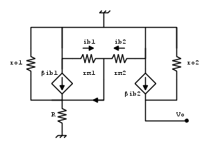

Mi manca da capire questa cosa del calcolo della resistenza vista dal collettore dello specchio. Ho capito ormai che si tratta di ro la cosa che non mi spiego è come mai vediamo i due generatori controllati come dei circuiti aperti, in particolare non ho capito se la causa di ciò è il fatto che la vbe che li controlla diventa 0 oppure se è più complessa ed entra in gioco il fatto che stiamo parlando di variazioni...
Per il fatto dell'interdizione ho capito di aver detto una cavolata, la polarizzazione l'ho studiata e nel momento in cui cerco di calcolare la Ro di uscita che sarebbe la resistenza vista dal collettore sto già parlando di piccoli segnali e quindi al posto del generatore va messa rpi come dicevi tu :D

[14] Re: Esercizio di Elettronica
Messaggioda Foto UtenteIsidoroKZ » 22 apr 2017, 12:16
Il transistore "patisce il solletico" fra base ed emettitore. Se base ed emettitore non sono sollecitate, perche' in piccolo segnale quando cerchi l'impedenza di uscita Vbe=0, il generatore controllato non eroga corrente, anzi eroga corrente nulla e quindi e` a tutti gli effetti un circuito aperto.
Se ci fosse una resistenza sull'emettitore le cose cambierebbero, la resistenza vista non sarebbe piu` r0 ma piu` elevata. Bisogna fare i conti!

Messaggioda Foto Utentemarcot1004 » 22 apr 2017, 13:01
IsidoroKZ ha scritto:Il transistore "patisce il solletico" fra base ed emettitore. Se base ed emettitore non sono sollecitate, perche' in piccolo segnale quando cerchi l'impedenza di uscita Vbe=0, il generatore controllato non eroga corrente, anzi eroga corrente nulla e quindi e` a tutti gli effetti un circuito aperto.
ragionandoci infatti sono riuscito a dimostrarlo....
su r_{\pi1} (da sinistra a destra) circola i_{b1}, su r_{\pi1} (da destra a sinistra) circola i_{b2} allora nel nodo di congiunzione delle due basi arriva i_{b1}+i_{b2} che esce verso il nodo di collettore di Q1. Ora nel parallelo di R e r_{o1} circola i_{b1}+i_{b2}+\beta i_{b1}
si ha quindi che:
i_{b1} r_{\pi1} + (i_{b1}+i_{b2}+\beta i_{b1})(R//r_{o1})=0
ora se r_{\pi1}=r_{\pi2} si ha che i_{b1}=i_{b2} e in tal caso otteniamo un equazione tutta nella variabile i_{b1} che risulta nulla, da cui anche i_{b2}=0
se invece r_{\pi1} \neq r_{\pi2} allora si ha che i_{b2}=i_{b1}\frac{r_{\pi1}}{r_{\pi2}}, il che come prima ci permette di scrivere un equazione tutta nella sola variabile i_{b1} che ci porta agli stessi risultati enunciati precedentemente e quindi questo dimostra che il generatore controllato di Q2 è un circuito aperto.
Giusto??? :D

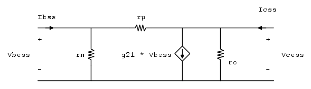

[19] Re: Esercizio di Elettronica
Messaggioda Foto Utenterugweri » 22 apr 2017, 16:45
Neanche io ho tanto tempo... quindi, Foto Utentemarcot1004, ti prego di seguirmi mentre cerco di concludere la spiegazione che Foto UtenteIsidoroKZ aveva iniziato. Dovrò essere per forza di cose molto sintetico (questioni di salute - non mie, ma comunque urgenti - mi impongono di non perdere tempo):
Quando vai a calcolare la R_{eq} del circuito (ma non solo: più in generale, ogni volta che vai a vedere "cosa fa" il circuito vicino al suo punto di lavoro), ciò su cui di solito preferisci lavorare non è il circuito effettivo, bensì una sua rappresentazione tale da approssimare abbastanza bene il comportamento che il circuito avrebbe in un intorno ristretto del punto di lavoro. Sostanzialmente, l'assunzione (motivata da ragionamenti che ometterò) è che sia possibile "modellare" il transistor con un circuito lineare, approssimando le relazioni "vere-e-proprie" (virgolette necessarie: nel caso di un BJT, si tratta del modello di Ebers-Moll), che sono nella forma generica:
I_C = f(V_{BE}, V_{CE})
I_B = g(V_{BE}, V_{CE})
Con le espressioni:
I_C = I_{C_0} + I_{C_{ss}}
I_B = I_{B_0} + I_{B_{ss}}
V_{BE} = V_{BE_0} + V_{BE_{ss}}
V_{CE} = V_{CE_0} + V_{CE_{ss}}
Dove i termini con pedice "0" sono i valori delle grandezze in corrispondenza del punto di lavoro, mentre quelli con pedice "ss" (che, se lo vuoi sapere, sta per "small signal") sono le "perturbazioni" rispetto a tale punto.
Sviluppando le due correnti di piccolo segnale in serie di Taylor al primo ordine, ottieni (ometto i passaggi):
I_{B_{ss}} = g_{11}V_{BE_{ss}} + g_{12}V_{CE_{ss}}
I_{C_{ss}} = g_{21}V_{BE_{ss}} + g_{22}V_{CE_{ss}}
Si può porre (se il transistor è in regione attiva diretta):
g_{11} = \frac{I_{C_0}}{\beta_fV_T}
g_{12}  = \frac{I_{C_0}}{\beta_fV_A}
g_{21} = \frac{I_{C_0}}{V_T}
g_{22} = \frac{I_{C_0}}{V_A}
Dove V_A è la tensione di Early (ovvero, se si trascura tale effetto g_{12} = g_{22} = 0).
Ponendo:
r_\pi = \frac{1}{g_{11}}
r_\mu = \frac{1}{g_{12}}
r_o = \frac{1}{g_{22}}
Si può determinare, sulla base delle approssimazioni già viste, il modello di piccolo segnale:

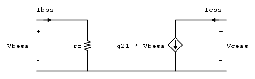

Che trascurando l'effetto Early equivale al circuito noto a tutti:

Messaggioda Foto Utentemarcot1004 » 22 apr 2017, 17:12
Grazie mille a tutti ragazzi :D
Il dubbio che avevo era più che altro su come mai i generatori controllati diventassero dei circuiti aperti ma dopo aver rigirato un po il circuito sono riuscito a dimostrarlo analiticamente, nel modo seguente (Verificate se potete che sia corretta, ma il ragionamento filava liscio):
si ha quindi che:
ora se r_{\pi1}=r_{\pi2} (Q1 e Q2 sono equivalenti) si ha che i_{b1}=i_{b2} (visto che r_{\pi1} e r_{\pi2} sono in parallelo) e in tal caso otteniamo un equazione tutta nella variabile i_{b1}. Da questa si ricava che i_{b1}=0 da cui si deduce che anche i_{b2} è nulla, perciò i due generatori controllati sono dei circuiti aperti.
se invece r_{\pi1} \neq r_{\pi2} allora si ha che i_{b2}=i_{b1}\frac{r_{\pi1}}{r_{\pi2}} (visto che r_{\pi1} e r_{\pi2} sono in parallelo), il che come prima ci permette di scrivere un equazione tutta nella sola variabile i_{b1} che ci porta a concludere, anche in questo caso, che la corrente i_{b1} è nulla, da cui si deduce che anche i_{b2} lo è. Come nel caso precedente i due generatori controllati sono dei circuiti aperti.
Però da quanto detto ho capito (correggetemi se sbaglio) che è possibile verificarlo anche al volo, vedendo se tra emettitore e base vi sono sollecitazione esterne al transistor... infatti rivedendomi i casi in cui si aveva che i generatori controllati risultavano essere dei circuiti aperti ho notato che non era presente nessuna sollecitazione tra emettitore e massa. Nell'unico caso capitatomi durante gli amplificatori a BJT in cui ciò non accadeva vi era un ramo percorso da una corrente che arrivava al nodo di emettitore.
Mi eserciterò un po' cosi da poter riconoscere e calcolare al volo le Rin e le Ro :ok:
