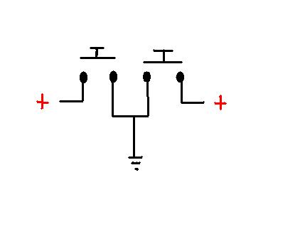

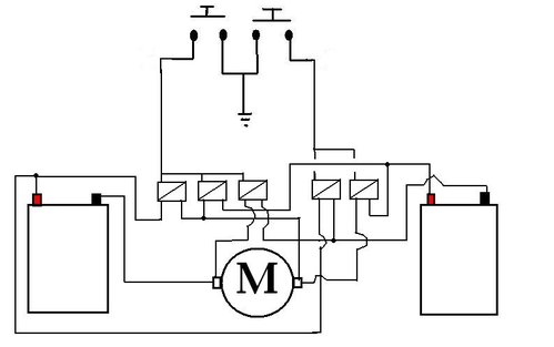

salve,un piccolo quesito più che altro di logica:
siccome avrei realizzato un sistema a relè per mettere in serie o in parallelo 2 batterie e far variare la corrente al carico o a 24 o a 12 volt,come farei a impedire che i 2 pulsantini entrino in conduzione allo stesso momento (essendo vicini fra loro) facendo bruciare i relè ? il commutatore a 3 posizioni non vorrei usarlo ma piuttosto che si attivi o l'una o l'altra via,e non contemporaneamente

Mi sembra che tra 12V e 24 V ci sia una variazione di tensione... comunque cercando di aiutarti nel disegno non vedo i relè dove vorresti attaccarli?

@pino81, quello non è uno schema(elettrico).
Dalla spiegazione ho compreso poco, così come dal disegno in [3].
Comunque, se quella che intendi è una mutua esclusione sarebbe sufficiente utilizzare il contatto di un relé (uno per ogni pulsante) che, una volta eccitato a causa della pressione del pulsante associato, "tagli" la linea all'altro pulsante rendendolo inefficace.
Questo se non ho farinteso.
Comunque, puoi, sei in grado di proporre uno schema funzionale (in FidoCadJ) così da potercisi intendere, considerato che avresti realizzato il sistema ?

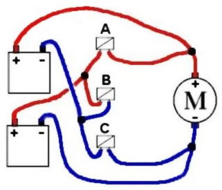

Prima di tutto consiglierei di semplificare il circuito. Ho provato a farlo in FidoCadJ ma veniva un groviglio tipo quello pubblicato nel post numero 3. Qui si tratta solo di dare l'idea e non c'è niente di meglio che uno schizzo.
Come si vede nella immagine i cinque relè erano sprecati, ne bastano tre. Il circuito diventa più semplice da capire e anche più affidabile.
* Chiudendo il relè "B" si alimenta il motore con doppia tensione.
* Chiudendo il relè "A" si alimenta il motore con una sola batteria.
* Chiudendo il relè "C" si alimenta il motore con l'altra batteria.
* Chiudendo insieme i relè "A" + "C" si alimenta il motore con le due batterie in parallelo.
Siamo sulla buona strada ma rimane sempre il problema che il relè "B" deve sempre essere chiuso da solo. Se lo si chiude insieme ad "A" o "B" succede un disastro.
Potresti utilizzare un contatto aggiuntivo dei relè (come proposto giustamente da Piercarlo) ma dato che stai utilizzando dei grossi relè di potenza probabilmente il contatto in più non lo hanno. E se lo avessero sarebbe sprecato perché si utilizzerebbe un contatto da decine di ampere per interrompere dei milliampere.

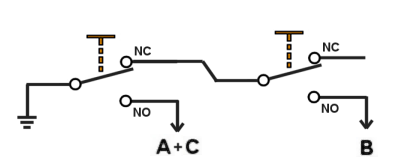

Una soluzione potrebbe essere la seguente (ma almeno uno dei due pulsanti deve essere un deviatore):
Oppure potresti utilizzare un commutatore:

Qualunque sia la soluzione che sceglierai ti consiglio di aggiungere anche un fusibile in serie al positivo di ciascuna batteria (vicino alla batteria in modo da proteggere tutto). Dico questo perché le batterie sono grosse e cattive e non perdonano sbagli. Senza fusibili basterebbe anche solo un faston che si sfila durante le prove per far fumare i fili e scioglierli in pochi secondi.

Ma le batterie saranno sempre equilibrate,solo per brevi istanti si ritroveranno in serie e quindi qualche lieve squilibrio,theremino fidati a 5 relè è ok (anzi nella realtà per la via a 24 V ne ho messi 2+2 quindi 7 in tutto),ok allora proverò con un relè adatto che abbia 3 posizioni e 2 contatti ( se lo trovo) altrimenti allontano i 2 pulsanti e stop
Non riesco bene a seguire il groviglio dei cinque o addirittura sette relè, ma se mi dici che ti va bene allora è OK. Se serve altro chiedi e cercherò di contribuire per quanto possibile.
