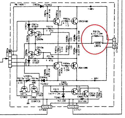

Sempre di più mi trovo a dover riparare amplificatori HI-FI e considerando che non ho una cultura teorica da fare invidia, ma ho sempre cercato di capire i vari circuiti di e come sono fatti, per lo meno in modo da poterli seguire e ...ho sempre da imparare ...se ci riesco.
Ma veniamo alla mia domanda nel titolo:
Negli amplificatori HI-Fi a transistorsemiconduttori, in uscita molte volte si trova una induttanza con una resistenza di basso valore in parallelo ( come si vede dallo schema ), bene volevo sapere la loro funzione e se sono indispensabili.

:-) E l'induttore è realizzato (forse non sempre ma almeno io lo ho sempre visto così) avvolgendo alcune spire di conduttore smaltato intorno al resistore con cui è in parallelo... indispensabile forse, sempre e comunque no, ma è meglio che ci sia; serve a compensare l'effettto capacitivo "parassita" degli avvolgimenti degli speaker/cavi di connessione così come analogamente fa la cella Zobel (serie RC in parallelo all'uscita) per l'effetto induttivo sempre degli speaker; ora, dato che ricordo poco e male, per evitare di affermare ulteriori str... anezze ( :mrgreen: ) faccio una piccola ricerca dato che l'argomento è già stato trattato e ti linko le discussioni in merito. O_/

Secondo come la vedo io, quel gruppo LR ci vuole sempre. La sua funzione è isolare il feedback da eventuali carichi capacitivi all'uscita dell'amplificatore a frequenze elevate (circa una decade sotto la Ft per G=1) mentre è un cc alle frequenze audio. Non fa male metterlo, mai.

L'induttore migliora la stabilità dell'amplificatore. Se i componenti sono ben dimensionati i fenomeni di "ringing" (sovra-oscillazioni in italiano) vengono eliminati quasi totalmente.
Il resistore in parallelo diminuisce il "Q" del circuito oscillante composto dall'induttore e dalle capacità parassite. Senza il resistore il ringing invece di attenuarsi potrebbe addirittura aumentare.
Si verifica il buon dimensionamento di questi componenti applicando un'onda quadra da circa 10 kHz e verificando con l'oscilloscopio che i fenomeni di ringing siano invisibili o comunque molto piccoli rispetto al segnale. Gli altoparlanti devono essere collegati e non si deve esagerare con il volume, per non sforzare amplificatore, altoparlanti e orecchie.
L'induttore deve essere avvolto in aria per evitare le non linearità e conseguenti distorsioni provocate dai materiali ferro-magnetici. Il valore tipico di questi induttori è tipicamente da 0.5 a 2 uH. Normalmente li si costruiscono avvolgendo alcune spire di filo di rame spesso intorno a un resistore cilindrico da alcuni watt che fa da supporto.

Nel frattempo , avendo un amplificatore sul banco ho provato come ha detto Foto UtenteTheremino ed è molto chiaro il ringing, anche se ho dovuto salire un po' come potenza, ho anche provato a variare la resisstenza in parallelo, ma non ottenevo grandi variazioni di miglioramento, ma andava benissimo così 10KHz fissi non ci saranno mai e riducendo la frequenza diminuivano anche come ampiezza.

Theremino ha scritto:Il valore tipico di questi induttori è tipicamente da 0.5 a 2 uH. Normalmente li si costruiscono avvolgendo alcune spire di filo di rame spesso intorno a un resistore cilindrico da alcuni watt che fa da supporto.
Mi pare difficile ottenere un induttore dell'ordine del microhenry in quel modo.
